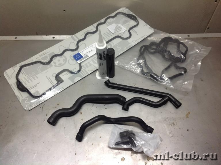

Для чистки вентиляции картерных газов в клапанных крышкам 112 и 113 моторах нужно следующие запчасти:
1. Прокладки клапанных крышек ( Лева+Правая );
2. Трубки вентиляции картерных газов ( подбираются индивидуально по ВИНу автомобиля);
3. Герметик оригинал или локтайт;

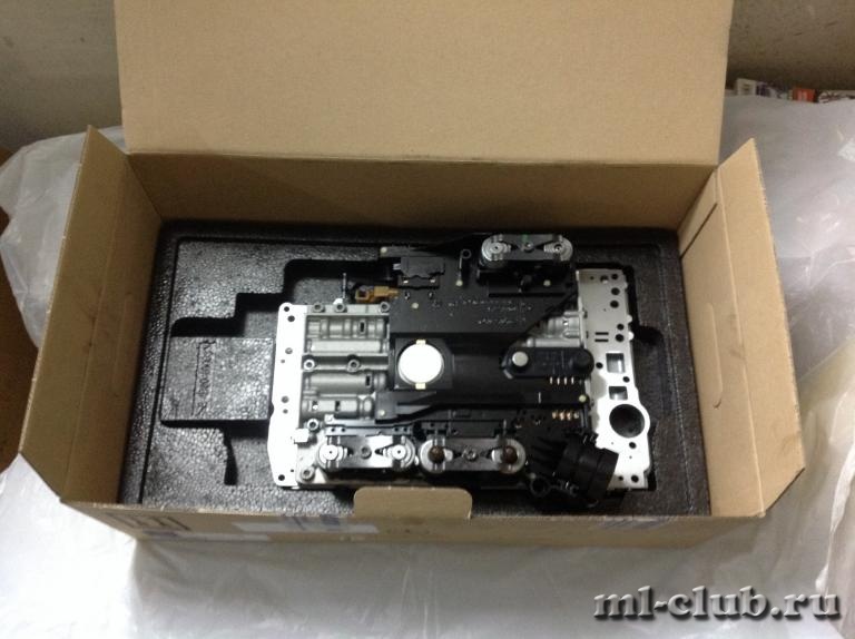

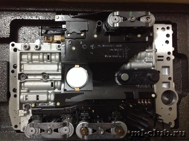

Уважаемые любители автомобилей!
БУДЬТЕ ВНИМАТЕЛЬНЫ КОГДА НАЧИНАЕТЕ САМОСТОЯТЕЛЬНЫЙ РЕМОНТ АКПП, а в частности гидроблока!
Почитайте интернет или проконсультируйтесь со знающими людьми, что можно делать, что нельзя!!!
Иначе Вас ждет попадос на бабосики и очень существенные бабосики!
Ниже фото того что пришлось покупать из-за неправильной сборки и притирки клапанов гидроблока акпп 6 серии
