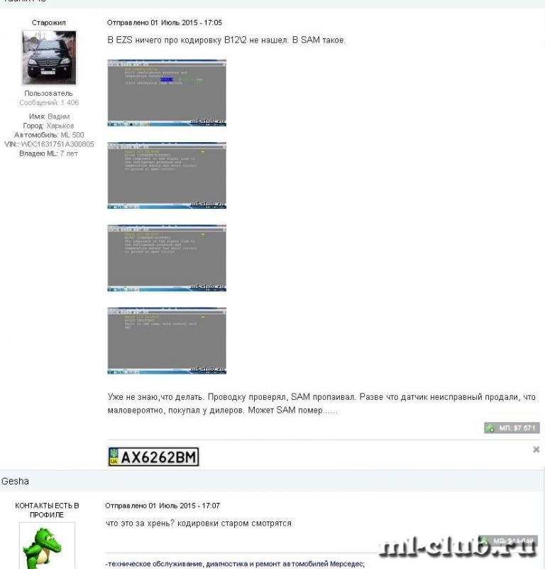

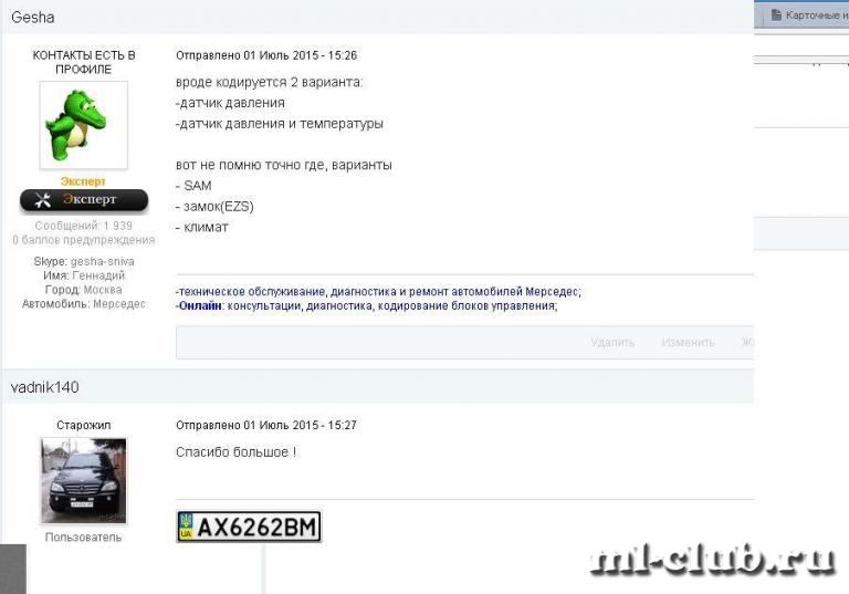

Вот с таким же датчиком мучаюсь на W203 жены. Датчик новый, фреон заправлен, не холодит. Ошибка по этому датчику. Говорят его тип нужно правильно закодировать! Все никак не доеду до старухи. Моим сканером не нашел,где кодировать , да и гуру некоторые не хотят подсказывать, сканер им мой не нравится. Ну чтож поделать, как то сам разберусь.
  В 16.07.2015 в 08:56, vadnik140 сказал:
а вам сказал, что в 203  кодируется тип датчика, по крайней мере я совсем недавно это делал, там их два типа, где кодируется я не запоминаю, поскольку моделей мерседеса куча и запоминать такие мелочи, это забивать голову ненужной информацией....
если вы не находите кодировок вашим тетрисом, то это ваши трудности, может он вообще не умеет это кодировать, и нечего меня обвинять в отказе в помощи...

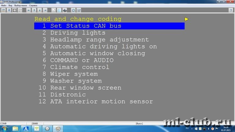

Нет, у меня мультимарочник, очень хороший и дорогой. Подороже китайских старов. В кодировки любые заходит без проблем, но датчик В12\2 я так нигде и не нашел. Поеду к старухе, как-нибудь. Никого я не обвиняю, хотя и можно было тоже самое сказать в личной переписке, а тупо не отвечать - некрасиво.
http://ml-club.ru/forum/uploads/monthly_07_2015/msg-1646-0-17877100-1435756998.jpgПолучение информации...
Вот например.
http://ml-club.ru/forum/uploads/monthly_07_2015/msg-1646-0-70777100-1435757054.jpgПолучение информации...

Все он отлично кодирует. Но не могу найти этот датчик. Может именно этот датчик и не кодирует.

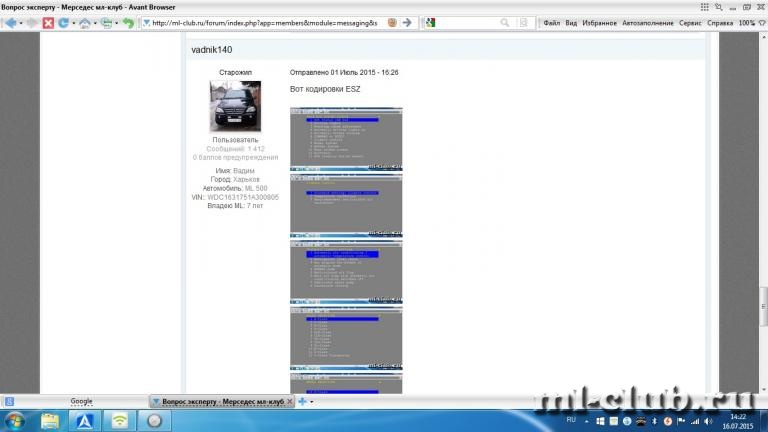

Врун ты ! Вот скрины последнего моего сообщения, ответа от тебя, врун , не последовало.
post-1646-0-83203500-1437045883_thumb.jp
post-1646-0-18928700-1437045975_thumb.jp
