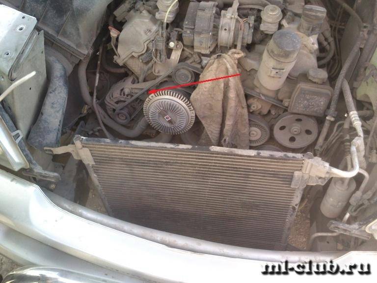

Парни выручайте, решил сдернуть генератор, пришло его время и открутил болт
post-5175-0-18352100-1403545137_thumb.jpвот этот.
Здесь он виден из под ремня
post-5175-0-07560300-1403545196_thumb.jp И теперь не могу его закрутить, такое ощущение, что гайка провалилась.
За что он отвечает?
Если не ошибаюсь, крепит корпус помпы.... гайки там нету, закручивается в блок. Если помпа не потечет, не трогай его.... вопрос. А зачем ты его крутил, если нада снять генератор? Гена снимается за полчаса с сигареткой, морду и прочее снимать нет необходимости....
На улице сегодня темновато, показалось, что он держит скобой с тыла провод от гены.
Дык есть фаг, или спросил бы..... Семен-семеныч.....
Завтра попробую ещё раз его закрутить, может, что упустил. Под капотом темнота хоть глаз выколи, еще машину "удачно" поставил у забора и в низине из-за дождей как в озере купался.
Попробуй его наоборот выкрутить, если провернул, увидишь остатки резьбы на болте.... а где машинка стоит?
Передняя крышка на 112 моторе это беда на мой взгляд, чуть сильней потянул и резьбе хана. Проходил я это уже. Могу посоветовать потом его закрутить, я сам лично так сделал, не менять же крышку.
Вообщем после того как выкрутиш этот болт, мажеш его съемным герметиком, а в резьбу засовываеш парочку тониньких стальных проволочек. Затягиваеш потом очень аккуратно, лучше моментным ключем, если дури много.

Володя в пос.Ленсоветовском. Рассмотрел болт. Обмазан синим локтайтом и на резьбе не видно признаков ввинчивания, походу просто намазали и засунули, открутился очень легко.
Далеко от меня.... некоторые болты передней крышки мажутся герметиком, с висе есть схемка. Тогда, можно сказать, тебе повезло.... если будут вопросы, звони, тел в профиле..

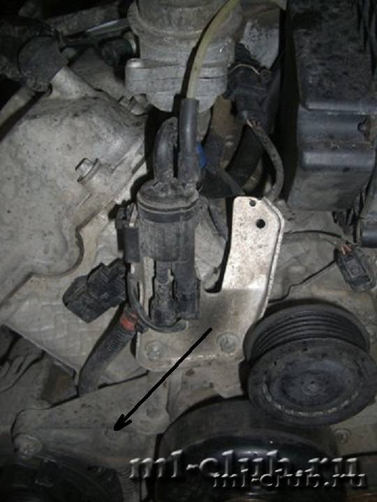

Отвалилось ухо - если стоять лицом к машине- дальнее нижнее. Не имею представление как и чем можно компенсировать отломанное ухо.  Аргоном там не подлезть без капитального разбора. Проще уж поменять если снимать. Буду признателен за схемку это чудной фиговины- кронштейна гидрача.  И если эта штука уже не нужна то может быть она продаеться? Я бы приобрел для полного успокоения- чтото разбередил старые раны, про которые совсем забыл.   :)

Передний кронштейн могу без проблем подарить, а вот с задним сложнее. Его нужно переделывать, мне в первый раз его неправильно выточили, но могу сфоткать и на пальцах объяснить где потточить и где наростить.
С удовольствием приму подарок. С благодарностью. Обсуждаемо.
Я понял что есть и паередний и задний кронштейны? Если даже задний чуть кривой- проще будет его исправить чем новый фантазировать.

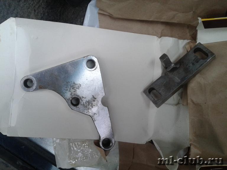

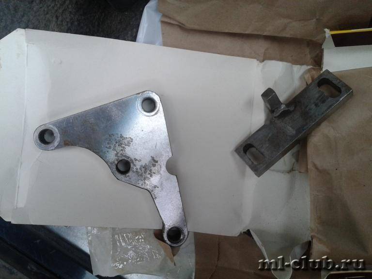

Андрей, дай пожалуйста картинку кронштейна, на всякий непредвиденный случай, пусть будет. Сэкономит время при необходимости.
Будущее не определено. Нет судьбы, кроме той, что мы сами творим.
-Кайл Риз, отец Джона Коннора.
Как доберусь до гаража сфоткаю все, и кинь адрес в личку, отправлю тебе их оба
Спасибо Андрей. Всетаки с почты посылку забрал. И в тот же день в Омск уехал в коммандировку. Но сфотать успел. Ты говорил что надо еще чтото до ума довести. То что обещал- до выходных сделаю- организационные трудности.
