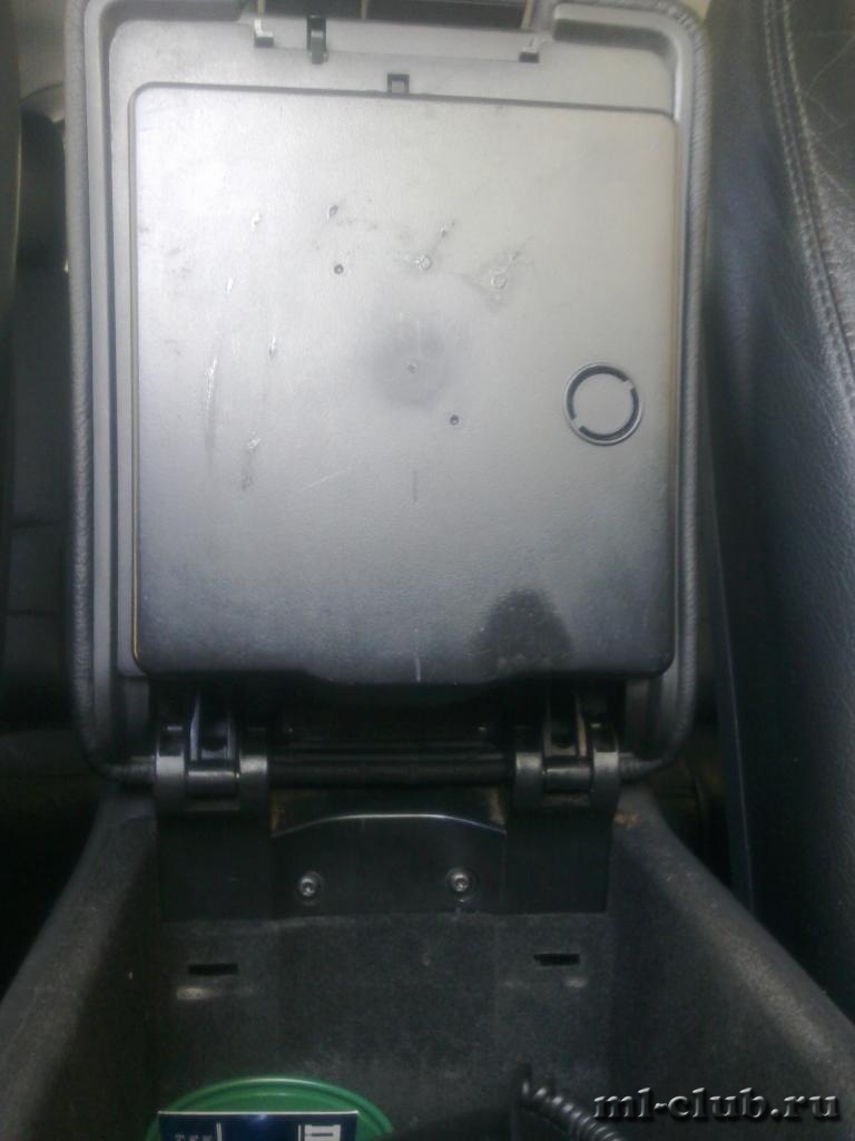

Что касательно защелок для снятия подлокотника. На фото внизу видны два винта под звездочку (их естественно нужно выкрутить), а под ними слева и справа прорези, в которые и нужно вставлять отвертку и притапливать фиксаторы внутрь

фотку болтов тебе дали, откручиваешь их и те что находятся в дне бокса, снимаешь подлокотник и вынимаешь бокс под ним будут ещё два болтика (помоему под шестигранник) откручиваешь их (лучше использовать намагниченную насадку т.к. если они свалятся вниз доставать их будет гемор), затем вынимаешь резиновый коврик маленького бокса в центральной консоле (который сдвигающейся шторкой закрывается) под ковриком находятся ещё два болта крепления консоли откручиваешь их, затем очень аккуратно (лучше деревянной щепкой снимаеш декоративную пластиковую хрень вокруг подиума кулисы АКПП которая (она на длинных ножках рифлёных так что вынимать надо очень нежно (зимой особенно)), поддеваешь (можно отвёрткой) деревянную планку с кнопками управления зеркалами и стеклоподъёмниками (потребуется небольшое усилие) отсоединяешь фишки (они не универсальные так. что при сборке не перепутаешь) одну фишку отсоединять нужно аккуратно (на ней серый зажим он не отстёгивается а поворачивается вниз по радиусу), переводишь рычаг АКПП в положение "N" и оооооооочень аккуратно тянешь консоль вверх и на себя (следи за поперечной пластиковой планкой которая перед кулисой она может упереться в деревянную накладку подиума кулисы и если будешь резко дёргать возможно отколется краешек лака подиума.
Всё консоль в сборе у тебя в руках, сборка в обратном порядке (внимательно следим за планкой перед кулисой что бы не попортила лак на подиуме).
