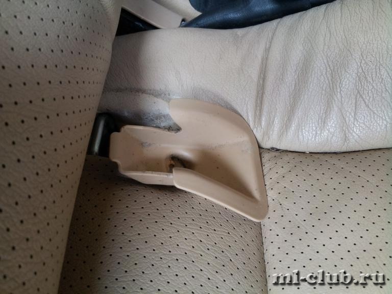

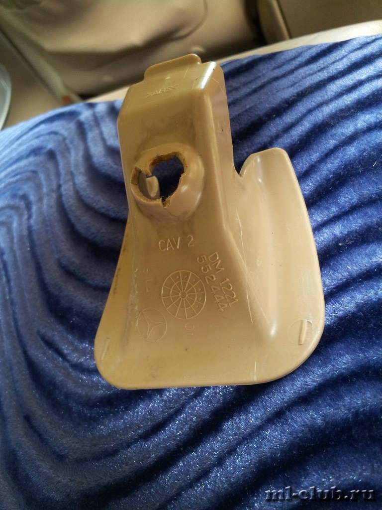

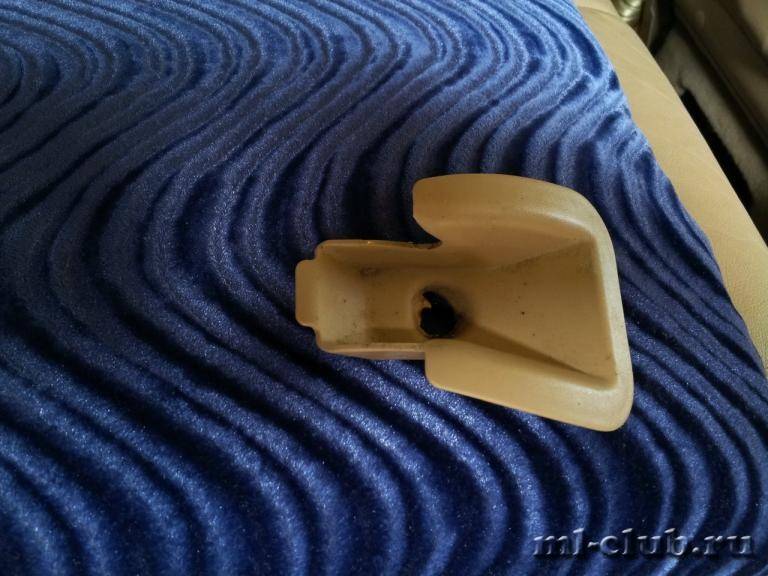

[Спб] Куплю У кого есть пластмаска у крепление "Изо-фикс"
нужны две штучки

Привет собираюсь сделать себе такое крепление, только черное Могу попробовать и тебе сделать. У нас вроде одинаковые Как я понимаю. Приблизительно ее себестоимость получится  в 700-1000р. Только в начале октября я начну заниматься данным вопросом. час времени нет.
