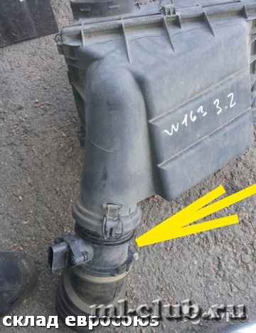

ПыСы: без обид  ! :good: вот ДМРВ(фото с Инета)

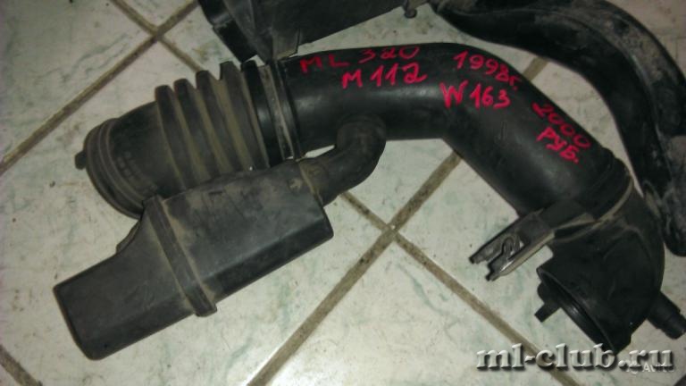

от него идёт вот этот патрубок(к дроссельной заслонке) при сломаном крепеже он слетает с дросселя(фото с инета)

Да, это оно, но какого он глохнет???

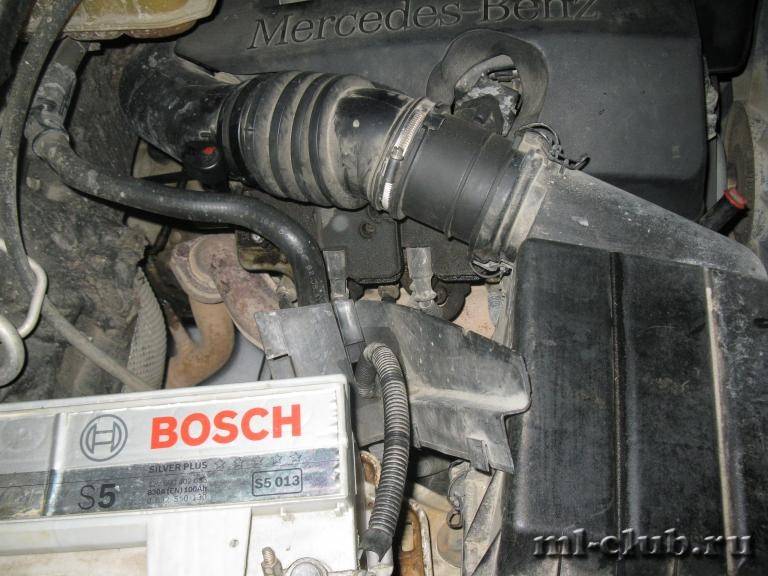

post-12803-0-45653500-1451152379_thumb.j
а где у тебя эта хрень параллепипедическая(фуф)? которая у Влад на фотке? она от воздуховода отходит в сторону?
понял, она  у тебя под накладкой декоративной))))

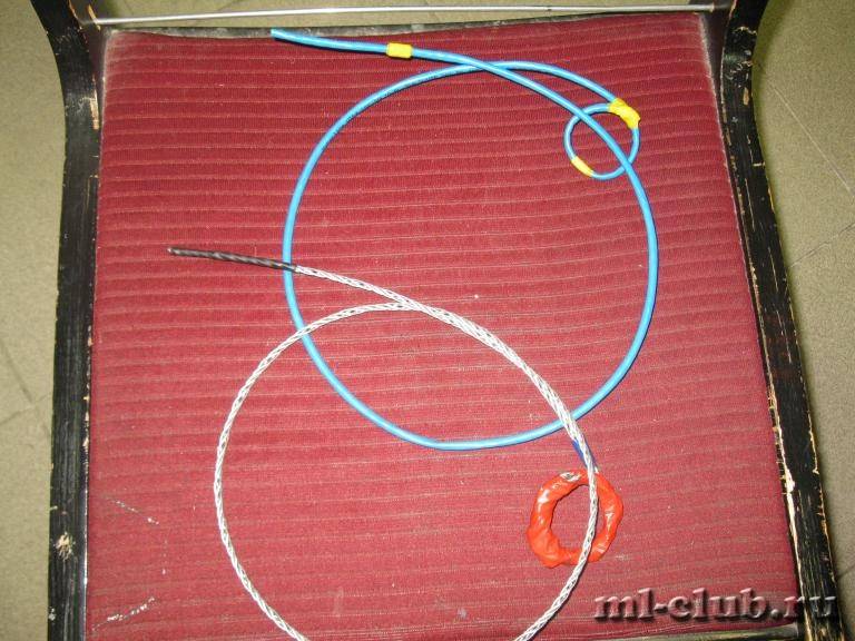

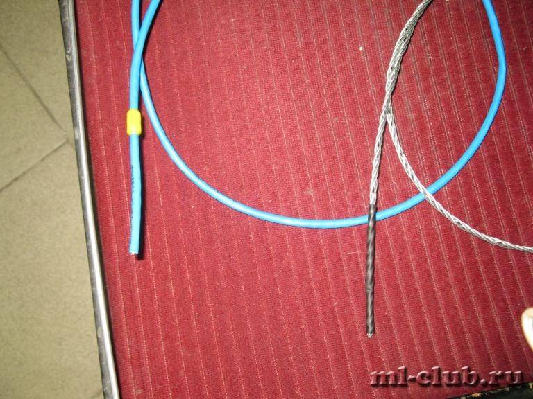

Нет, не облокачиаюсь. Щупом, который из тросика давно уже мерял, проблем не было, а сегодня ещё один сделал из провода какого то, с ограничилем, как на заводском
post-12803-0-02652000-1451153328_thumb.j
post-12803-0-14677100-1451153334_thumb.j
тросик суёш не глохнет?провод суёш глохнет? я правильно понял?
Может датчик каким то образо реагирует на эти провода :blink:  :blink: ??? Синий один раз затолкал, а потом подношу только и тут же глохнет :o  По ходу не хочет она его :lol:
А щас уже и тросик пробовал засунуть, тоже глохнет, только начинаю вставлять :blink:
