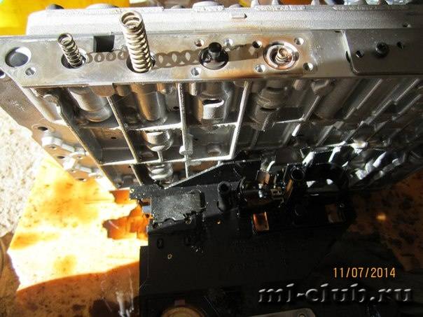

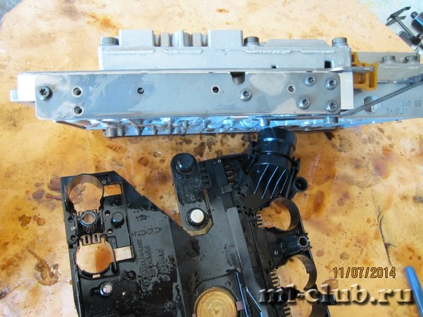

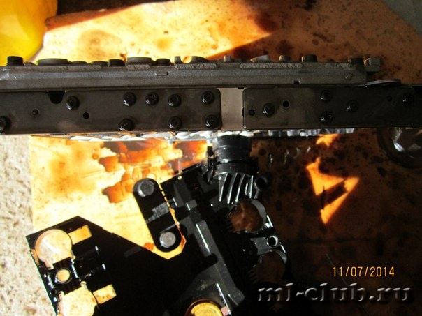

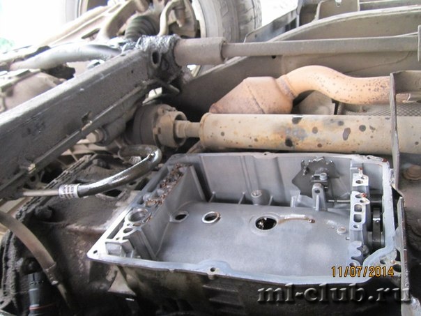

стала коробка у меня падать в аварийку, в нэте проштудировал эту тему и решил пойти по нарастающей, купил масло, фильтр, прокладку, эл.разъём(оригинал) -а позже и электроплату(феби)-сколько раз разбирал, снимал поддон-описывать не буду, главное не боятся и не спешить, в общем поменял в итоге эл.плату-коробка ожила, гидроплату разбирал промывал,саленоиды не менял(хотя готовился к покупке новой гидроплаты)

о том как снять поддон-писать не буду(на форуме это есть)

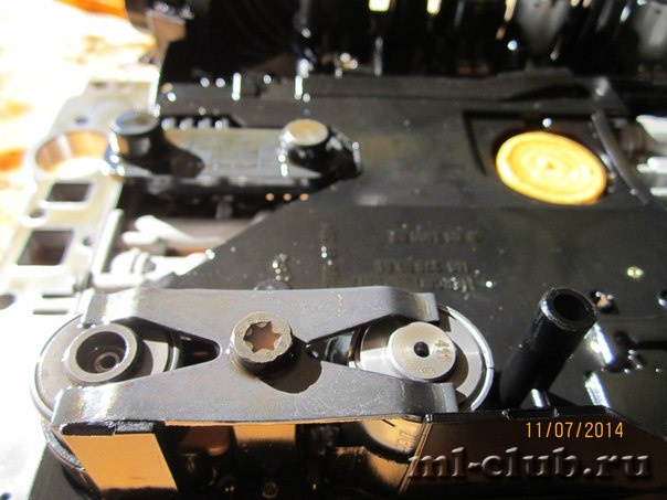

снял поддон,и снял саму сборку(гидроплату с электроплатой-она в сборе)
post-16093-0-77795400-1428942773_thumb.j
post-16093-0-52002100-1428942910_thumb.j

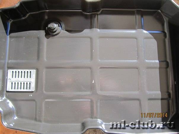

отчистил поддон с магнитом от пластелина
post-16093-0-50587100-1428942935_thumb.j
post-16093-0-97786600-1428942943_thumb.j

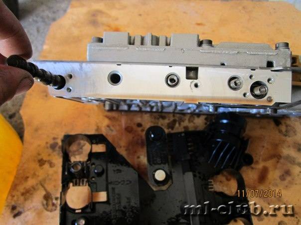

снял белые пластмасовые заглушки с эл.платы
post-16093-0-82547700-1428943009_thumb.j post-16093-0-36145300-1428943107_thumb.j post-16093-0-21886400-1428943127_thumb.j post-16093-0-20338600-1428943136_thumb.j
post-16093-0-44428900-1428943155_thumb.j

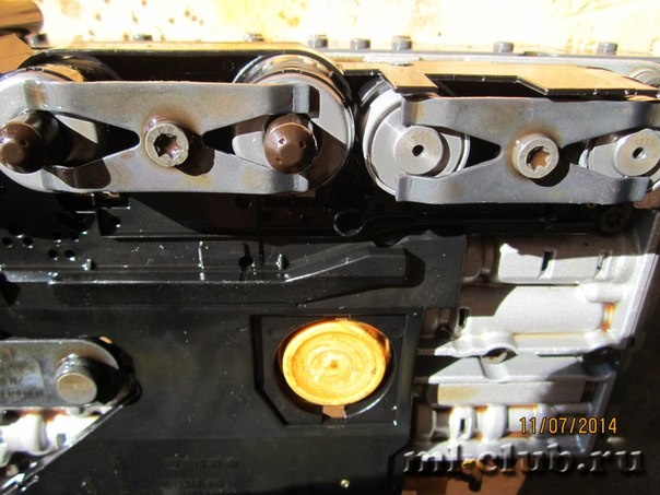

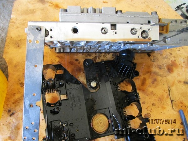

снял эл.плату и приступил к чистке гидроплаты-с помощью средства для очистки карбюратовов и продувал воздухом,главное не спеша разобрать и не перепутать пружинки,шарики и плунжеры
post-16093-0-83953200-1428943187_thumb.j post-16093-0-60151500-1428943254_thumb.j  post-16093-0-11820000-1428943270_thumb.j post-16093-0-25442800-1428943287_thumb.j
post-16093-0-73939900-1428943374_thumb.j post-16093-0-69521500-1428943388_thumb.j  post-16093-0-97011600-1428943470_thumb.j post-16093-0-54345100-1428943489_thumb.j

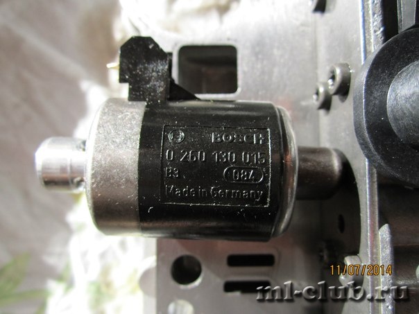

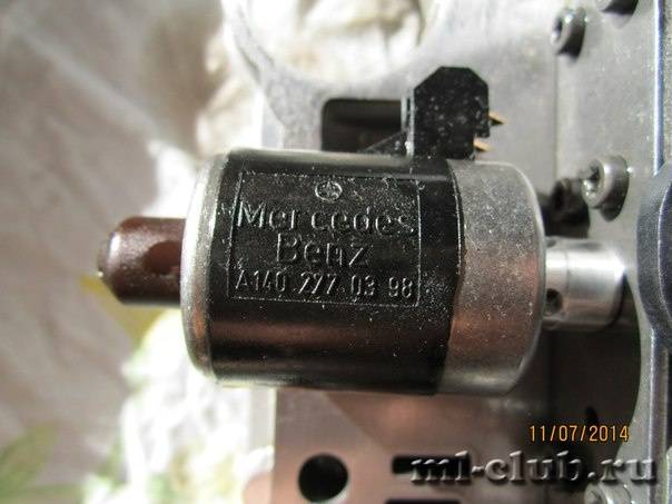

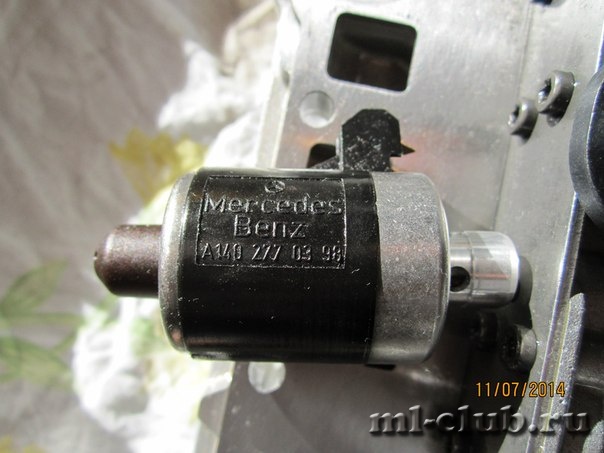

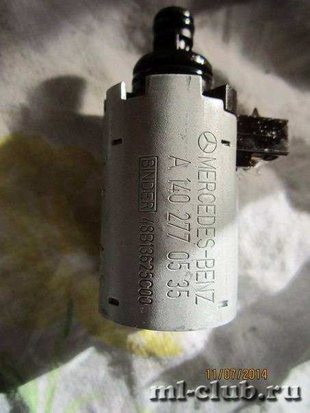

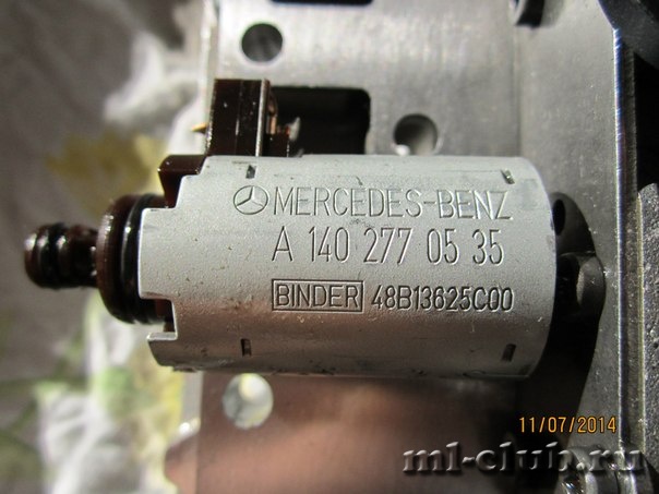

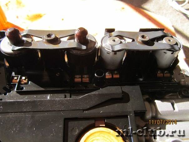

вот соленоиды
post-16093-0-72366500-1428943522_thumb.j post-16093-0-55354600-1428943569_thumb.j  post-16093-0-32237800-1428943582_thumb.j post-16093-0-61556400-1428943598_thumb.j
post-16093-0-04954400-1428943617_thumb.j post-16093-0-42837400-1428943633_thumb.jpost-16093-0-17064000-1428943645_thumb.j post-16093-0-29310700-1428943656_thumb.j

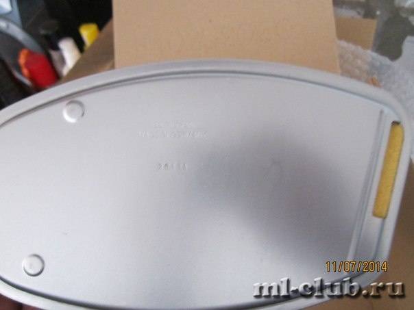

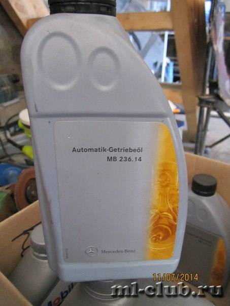

фильтр,масло
post-16093-0-56747200-1428943901_thumb.j post-16093-0-55576600-1428943908_thumb.j post-16093-0-44705200-1428943915_thumb.j post-16093-0-22073200-1428943924_thumb.j
