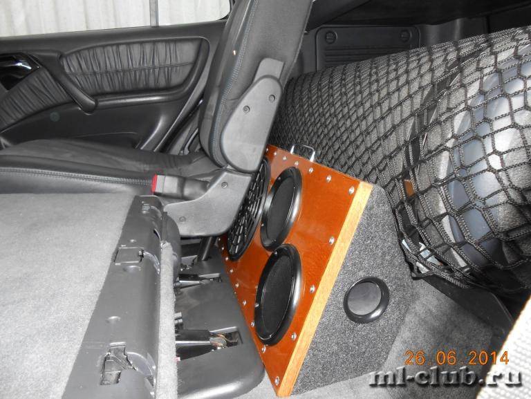

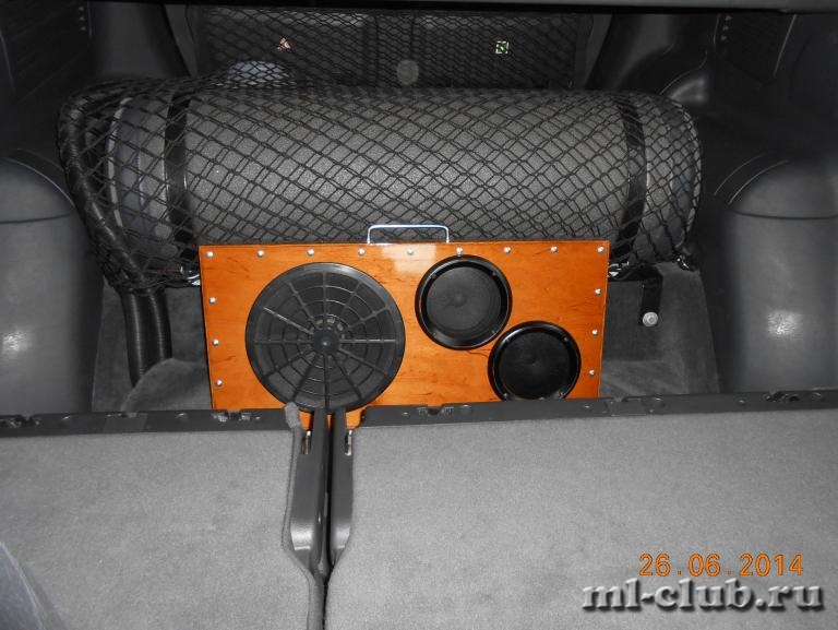

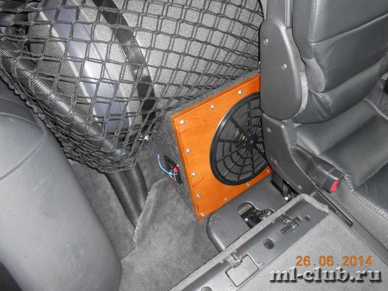

Я извеняюсь а это что за ящик из мдф о трех головах с фазиком?
Обижаете.Ящик дуб обтянутый карпетом а перед 20мм фанера с ребром жосткости внутри.

Интересно какие головки стоят, кто считал обьем и фазик, мощьность, от чего качаются.
25см BOSE c MERCEDES S CLASS  задней полки,13см BOSE,соединены последовательно,обьем не прощитывался(места мало),ус.одноканальный SONY.Ставился с целью розбавить слишком мягкие басы.При малом обьеме сабика эксперимент удался.
То есть, заводской саб и акустика последовательно включена в одном малообъемном ящике, как бас звено?

То есть заводской саб и акустика последовательно включена в одном молообьемном ящике как бас звено?
Заводским сабом не укомплнктовано моё авто.Последовательно соединены динамики в сабике т.к.динамики по 2ома а в большом и двух нет,усилок на одном большом отключался авоматически.Стоит ещё один плоский маленький саб-динамик BOSE и находится  на месте штатного ченжера,  могу сделать фото.
А зачем такое строить? Неужели результат устраивает? Наверняка же ты слушал авто с правильным бас-звеном?
  В 26.06.2014 в 15:53, alex222 сказал:
Меня устоаивает.В павильном авто кроме основного саба стоят еще мидбасы,широкополосники,середина... и все в нужных, в заводских условиях расчитаных местах. Мне бы такое авто и ничего бы я не строил.
Под любой сабвуфер объем должен обязательно просчитываться. Иначе звук будет безобразный. Никому не советую делать ящик наугад. Тем более, с фазоинвертором.

По сути сабовая головка от S- ки фри айр. А здесь такой обьем ящика, что даже если его полностью забить синтепоном заводского обьема не добиться...
