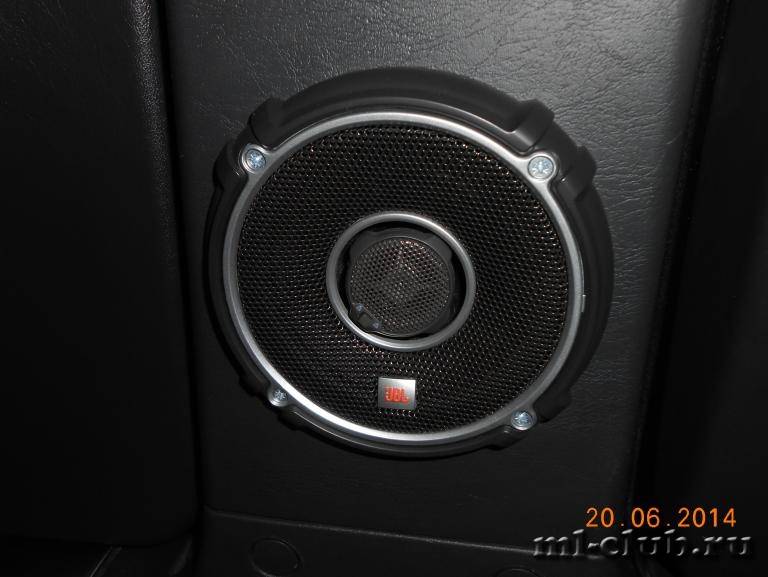

После замены штатной магнитолы на CLARION CX501E динамики в задних дверях начали умирать.Заменил родные(13см)на BOSE(16см с заменой пластиковой проставки на фанерную+виброшумоизоляция). 16см оказалось недостаточно.Добавил в междверные стойки 13см JBL последовательно BOSE и на большой громкости чувствуются басы и ударные в моем животе.

прикольное решение, еще не встречал такого
:00030: усилок стоит ?а 16 нормально входят?
8+1  штатных не хватает? :-)
Усилителя нет,мне хватает CLARIONa,а динамики на 16 под вопросом,нужно иметь образец.Можно попробовать овал 130х180.Это всё о динамике в стойке.16й динамик в двери становится с минимальным зазором,но нигде не затирает.
