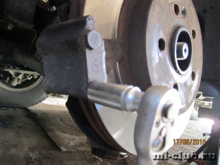

снял и подвесил(к рычагу) тормозной суппорт,и пластину,
post-16093-0-74862900-1434642044_thumb.j

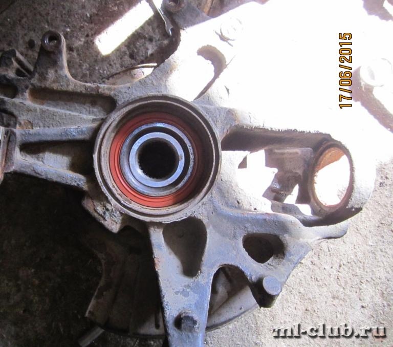

Дальше каждый сам решит к мастеру её нести.или самому лопатить,я всё выбивал сам
дальше приступаем к сборке,на авторынке в отделе инструмента покупаем запресовыватель универсальный для подшибников(весьма полезная штука)
post-16093-0-84271500-1434642176_thumb.j

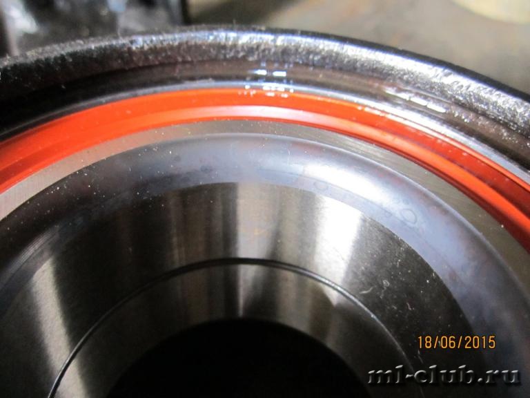

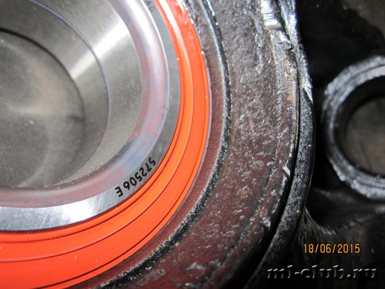

запресовываем подшибник(лучше не стучать-судя по снятому старому подшибнику я увидел ,что шарики подшибника внутри находятся в пластикой обойме)
post-16093-0-06905200-1434642367_thumb.j
дальше крутим,крутим и крутим (смазав маслом стенки кулака и подшибника(чтоб легче заходило)
post-16093-0-56895600-1434642508_thumb.jpost-16093-0-88048300-1434642520_thumb.j
крутим до тех пор пока подшибник не упрётся в выступ(внутри кулака)

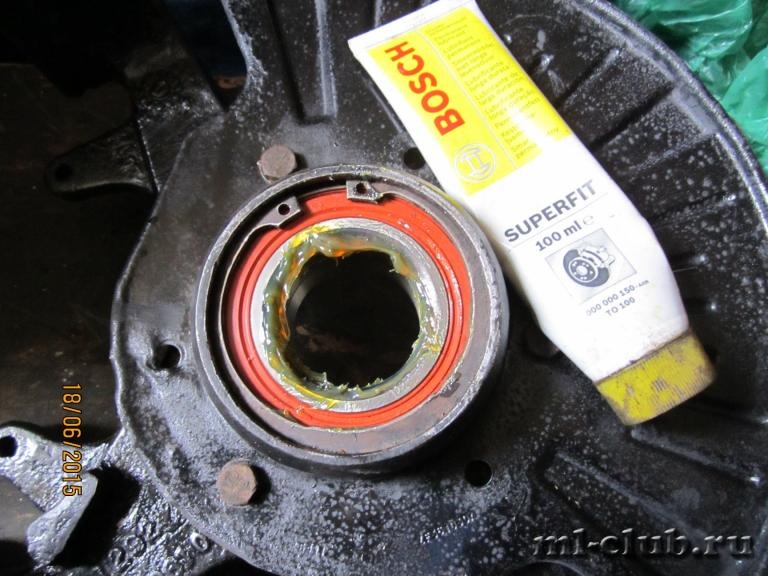

снаружи  откроется канавка для стопорной шыйбы,ставим её на место
post-16093-0-64099200-1434642795_thumb.jpost-16093-0-88039600-1434642813_thumb.j
