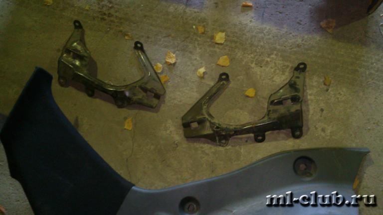

А как их устанавливать? Я недавно снимал заглушки в багажнике, но ничего там не обнаружил, просто металл надкрылка. Хотя по вину у меня есть третий ряд. Вопрос для меня очень актуальный, жена двойню родила, теперь нас шестеро)))
Там олжны быть кронштейны п образные. Ручки на потолке и ремни для третьего ряда есть?
Что то не вижу в вине у вас третий ряд, это 847 опция. В принципе если даже по вину нет - поставить можно, купить крепеж и ремни. В экзисте все есть, но дорого, думаю на разборках найдете.

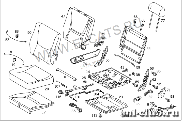

Деталюшка номер пять на схеме и фото стырил заодно.... и ссыль на тему с фотками
http://forum.ml-club.ru/topic/25429-tretii-riad-sidenii-ikh-neskolko-vidov/page-3#entry265304
Спасибо, прочитал Ваш пост, все модно и красиво. Надо будет как то и себе этим заняться

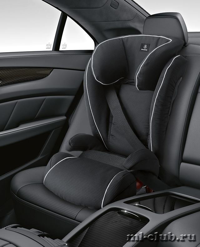

Обычные кресла, особенно универсальные на 2-12 лет занимают весь объем на третьем ряду, самому ребенку там уже места не остается. Если только сдвигать средний ряд вперед.
Большое  кресло у меня стоит во втором ряду. Плохо, что Изофикса в середине нет, справа складное кресло, остается только одно место- за водителем.
В третьем отлично влезают кресла без спинки,т.е. бустеры. Сам так вожу дочку 6 лет. Еще бывают кресла с тонкой спинкой, причем они идут в оригинальных аксессуарах Мерседес. С такими можно и на третьем ряду нормально разместить.
