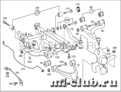

1.Резину подъедать может,потому что скорее всего разбит шар(или ещё можно сказать - верхняя шаровая опора),
что вместе с рычагом составляет единое целое.
2.Исходя из пункта 1. - вероятнее всего замена сайлентблоков верхнего рычага ситуацию не исправит.
3.Болты крепления рычага могут открутиться,могут - не открутиться 50/50,желательно иметь запас.post-4636-0-69043700-1402956349_thumb.pn
Болт 63,гайка 66 - N910105012001 и N913023012002 соответственно
4.Развальный рычаг - это номер 70 на схеме

3.Болты крепления рычага могут открутиться,могут - не открутиться 50/50,желательно иметь запас.attachicon.gifImageHandler.png
Под номером 70 не развальный рычаг, а тяга схождения. Развальный рычаг под номером 40.

И еще вопрс-развальные болты (номер 70 на картинке)можно чем заменить,а то уж больно они у нас в Белорусии дорогие.Мой Мурзилка хочет ехать а без них никак!!!!
Под  номером 70 это тяга схождения. Подходит вроде как от "фокуса". Где-то темка была на форуме
