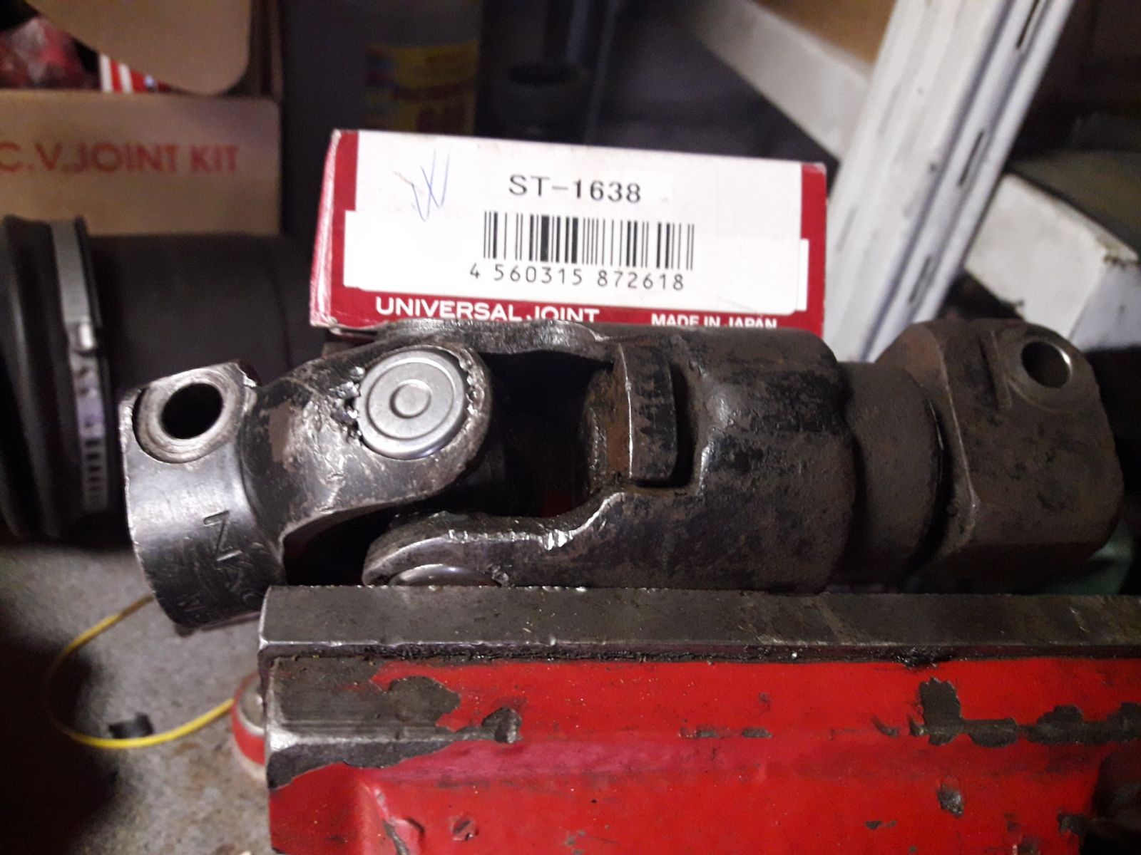

Я просто WD40 обливал и руль сразу начинал крутиться легче. Крестовинка сама малюсенькая, всё что нужно это кажется ключик на 13 чтоб открутить пару гаек. Рулевой вал потянуть вверх в сторону руля, он выдвинется из узла. И сдернуть со шлицов с рейки. Потом понадобятся тиски для выдавливания и запрессовки.

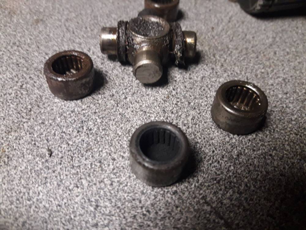

В этот раз начала клинить внезапно. Я даже подумал что это рейка. Но нет, облил её WD и руль снова стал легкий и без закусываний.
Менять её минут 20. Снять колесо, локер и 2 ключа на 13. Выдавливаем тисками. Странно что во 3х подшипниках всё хорошо а в 4м смазки нет и черная пыль. Новую закерниваем и ставим обратно. И еще, вазилин из новой надо удалить и набить литолом.

@Werne Александр, а в прошлый раз вазелин на литол менял? Странно, что только в одном колпачке непорядок, это не тот, случаем, который слишком легко залез в прошлый раз?

@vvs_omsk Володь, в прошлый раз я вазелин не убирал а просто литолу туда по капле положил. Меняется всё легко. Набери в Ютубе замена крестовины. И увидишь как всё просто.
