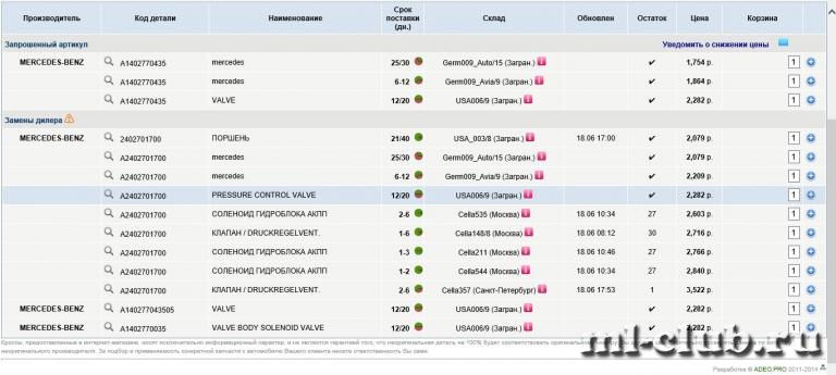

Ну да, бьётся А 140 277 0435 ЭЛЕКТРОМАГНИТНЫЙ КЛАПАН, вроде бы так
Вот скриншот, цены оптовые.

  В 18.06.2014 в 17:49, Werne сказал:
По каталогу бьется А140...0535 наверно а этот идет как замена парт номера инфа от дилера (запчасти мне поставляе мой друг)
1402770135, 1402770535 , 2402700189, 2402700289 - это другой клапан, он ставится на переключение скоростей 1-2/4-5, 2-3, 3-4
А на клапан блокировки трансформатора идут номера A 140 277 00 35, A 140 277 04 35 - замена.
A240 270 17 00 - этот номер на МЛ-ке в EPC почему-то не указывается, хотя по другим машинам на эту коробку тоже как замена бьется.
Хорошо видно и расписано на схемке по ссылке, которую я давал чуть выше.
Там же написано, почему именно этот клапан умирает в первую очередь - потому что через него вся грязь и идет.
