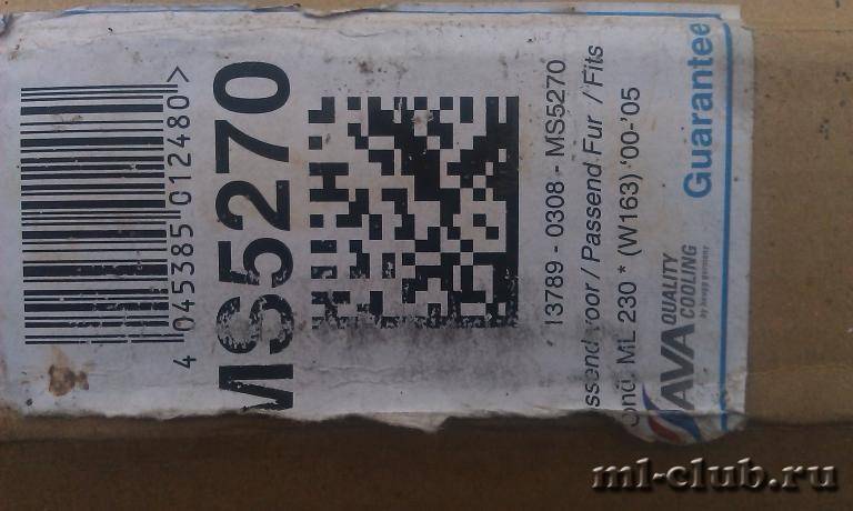

поверь ремонт дороже выйдет, я 2 раза варил хватает на год в итоге поменял на новый (4 000р) и езжу не парюсь просто 1 заправка у нас стоит 1900р 2 раза заправил вот тебе и новый радиатор
post-8439-0-58774600-1402414350_thumb.jp
post-8439-0-48365600-1402414358_thumb.jp
post-8439-0-78745900-1402414364_thumb.jp
@micha68, соглашусь наверное с тобой
