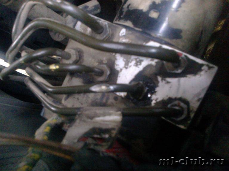

У меня сегодня случилась непруха, непонятно каким образом и чем перетерлась трубка с абс на фото она вторя от левого крыла.Вопрос1. Под каким номером она идет на схеме 62 или 65.http://www.elcats.ru/CImage.ashx?Path=GAhBOZYAP%2fFt54u%2fPYhXX8lkEb9CKWgPo4fmtwiuTi1%2bHj0Ll8IzEAaBXvxR2mD6T1ThD6x0lDrqkFuBmeAQ9g%3d%3d Вопрос2.Можно ли запаять,заварить или еще какой нибудь вариант,ну конечно кроме замены на новую?!

Не вари тормоза!!!!!!!!!

Димка это я на эмоциях про пайку и варку написал,сейчас в себя пришел ищу варианты,как исправить побыстрее. Сейчас надо сообразить контур кого колеса,накрылся.

+100% однозначно менять.

Она железная,ищу новую.
кстати ее можно без проблем заваритьб , любой толковый сварщик в оргонизации заварит с помощью буры и полоски меди , или купи ему одну палочку для медной пайки твердого припоя , я сам без проблем заварю , когдато таким много занимался на практике , удачи , вперед на строй рынок или в магазин все для сварки

после сварки будет держать сто процентов , паял и томоза и воздух , никогда неприносили обратно , хоть и работа была у них с химикатами на полях , ржавело все и гнило у них быстро , не слушай вари и не бойся , твердый сплав меди или чистая медь это сильная пайка
Тогда пошукаю у себя спецов по этому делу :)
Берешь сапло 1-й номер и медный электрод и минута делов , только открутить и желательно с двух сторон , чтобы жидкость не мешала и не горела
Та воздух я б и не спорил. Там до 10 очков максимум. Хоть пакетом с изолентой замотай-ехать можно. На воздух ща вообще пластик ставЯт все производители. А вот тормоза ..... Давление там достигает 100-150 очков.
Но, раз ты варил, спорить не буду. Сам бы не рискнул

от души тебе дружище советую возьми новую трубку, не занимайся самолечением, что связано с безопасностью и не только твоей, поверь не стоит оно того. а впрочем решать тебе.
Станислав я и так ищу эту трубку :) Новую брать слишком кашерно,не сколько в плане денег,сколько в плане доставки от 12 до 20 дней,хотя и денег она стоит не хило! Я до сих пор понять не могу чем она перетерлась.
перетерлась скорее всего другой трубочкой , непойму логику сдесь людей пишущих против того что можно заварить , хотя многие с клуба колхозят с подвеской и прочим еще похлеще , обьясните почему вы против , я вот хотел бы знать с какой колокольни вы против , из-за того что это пайка и тормоза , так трубки медные тоже стоят на тормозах , так вот дело сдесь в другом , если вы не знакомы со сварным делом то ненужно писать ерунды , у нас вся машина на сварке собрана , и трубка эта прослужит еще не один год после запайки , что я гарантированно пишу , сам их перепаял очень много в свое время , и причем гнилые , а сдесь просто перетерлась , её грех не заварить а новую покупать , вот вспомнил лет пять назад я заваривал трубку сдесь на нашей стройке на гидравлике в эксковаторе , трактор у нас пробыл еще года три , пока контора не закрылась , и никаких криминалов , я думаю в эксковаторе поболее будет давление в системе и трубка у него была м-10 или м-12 , а тцт м-5 , и с иголку свищ , у него не свищь даже а сопля , вари и никого тут не слушай , мастера которые будут варить если раскажешь то посмеются над тем что люди против этого
ТС, а почему не поменять на новую магистраль, медная трубка продается везде, в любом тазовском сервисе смогут заменить
Виталя понял тебя,а вот с другими трубками она ни как не соприкосалась,перетерлась сверху,а там только бочек омывайки :(

Да не берется ни кто,как услышат что это мерс мл,у них паника начинается! :( Вообще не пойму как в 45 войну выйграли,а еще блин суровые уральские мужики!Аж стыдно!
@vvr, посмотрите крепление бачка незамерзайки. Видимо он на трубку лег.
Мне тормозные трубки на медные меняли на цешке. Дешево и надежно.
Пласиковые стяжки, гофры и подобное перетерают металл и резину на раз.
Ничего подобного там не было?
попробуй снять и занести в снятом виде

Только бочек.
Паша не поверишь,а для наших мастеров это великая сложность!Злость уже берет! Был бы помоложе сам бы все сделал!
