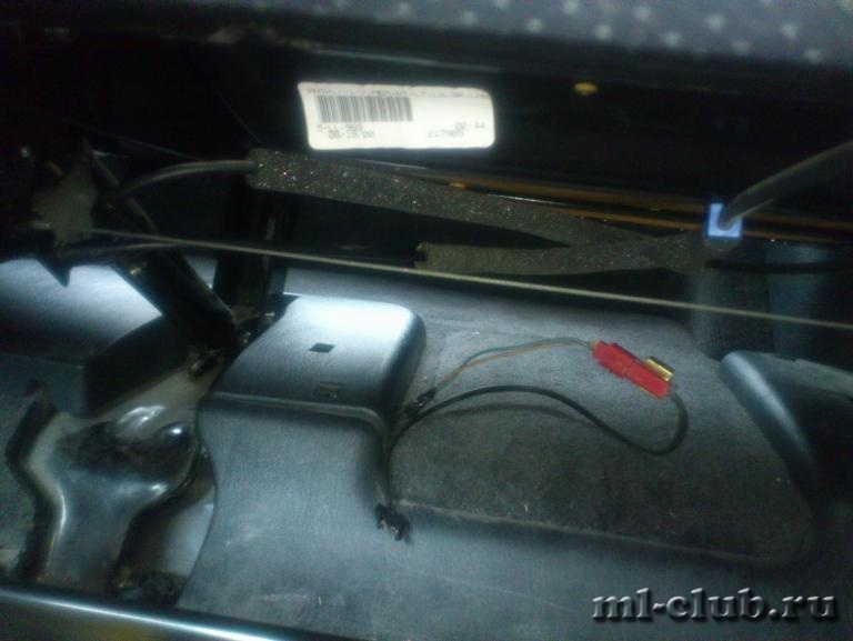

А причина в том, что, копаясь под задним сидением я огнетушителем сорвал провод ЦЗ на заднюю дверь из разъема. Искал куда воткнуть - не нашел.
Подскажите, плз, в какую сторону смотреть. :-)
Прошу помочь!!! (А то придется новую тему создавать!)
Оторвался провод, проходящий с водительской стороны под задним пассажирским сидением. По видимому, он управляет ЦЗ задней двери, т. к. она перестала реагировать на сигнализацию и на штатный брелок.
Куда разъем втыкать не представляю. Вроде все под сиденьем облазил.
Очень нужна задняя дверь! ПоможИте чем можИте!   :bc:
post-9982-0-38763000-1411673666_thumb.jppost-9982-0-95948000-1411673686_thumb.jppost-9982-0-25128500-1411673704_thumb.jp
Мужики, подскажите, как добраться до привода замка на багажнике и снять его? Надо снимать пластиковую накладку на наружной стороне багажника?
Надо снимать и внутр.обивку и накладку на наружн.стороне. А там уже всё видно будет.
