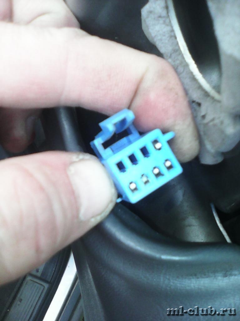

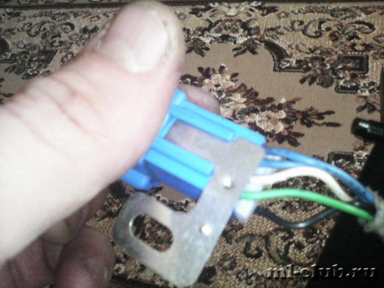

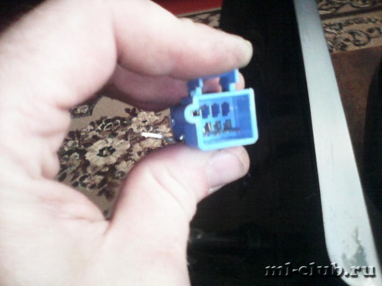

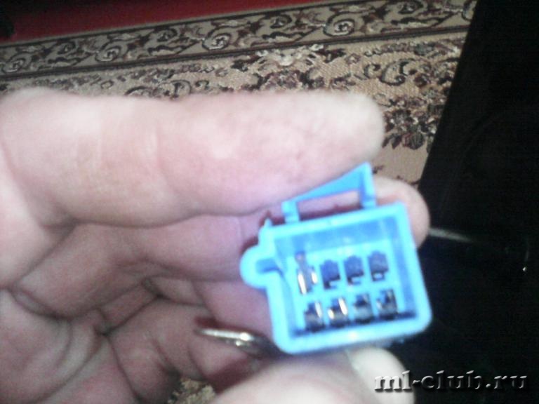

Уважаемые соклубники, получилась такая ситуёвина, поставил себе на правое пасажирское зеркало подогревательный элемент от ШНивы, он работает, но вот только есть одно "НО" работает он почему-то постоянно, насколько я помню, то Ян объяснял мне в этой теме, что подогрев работает обоих зеркал post-11509-0-38291600-1409509163_thumb.jpost-11509-0-47355000-1409509166_thumb.jот одного термоэлемента, расположенного на водительском зеркале, вот теперь я и думаю что я сделал не так, может подсоединил не к тем проводам, хотя вроде бы к голубым как и говорил Ян, только он показывал по правому зеркалу от Английской машины и контактов там было девять, а у меня фишка на восемь, а проводов заведено на неё всего пять
