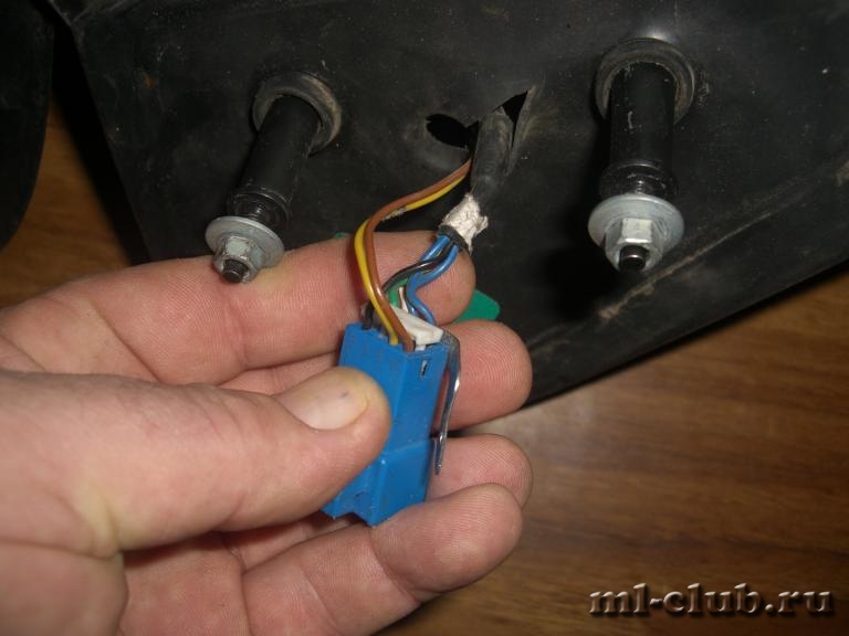

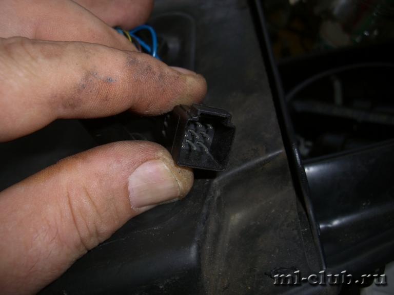

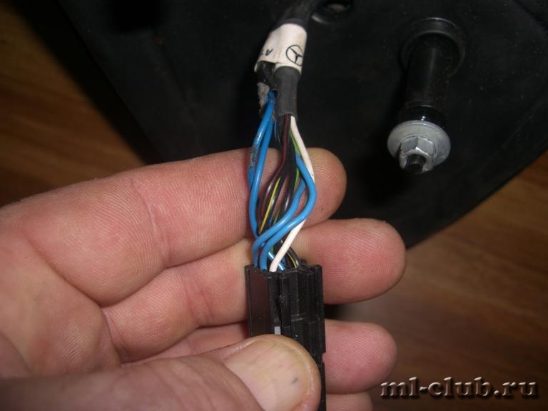

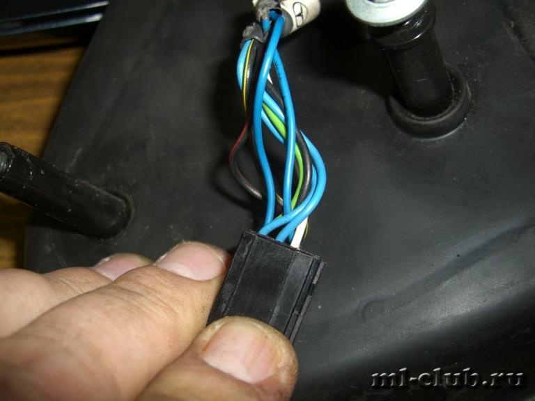

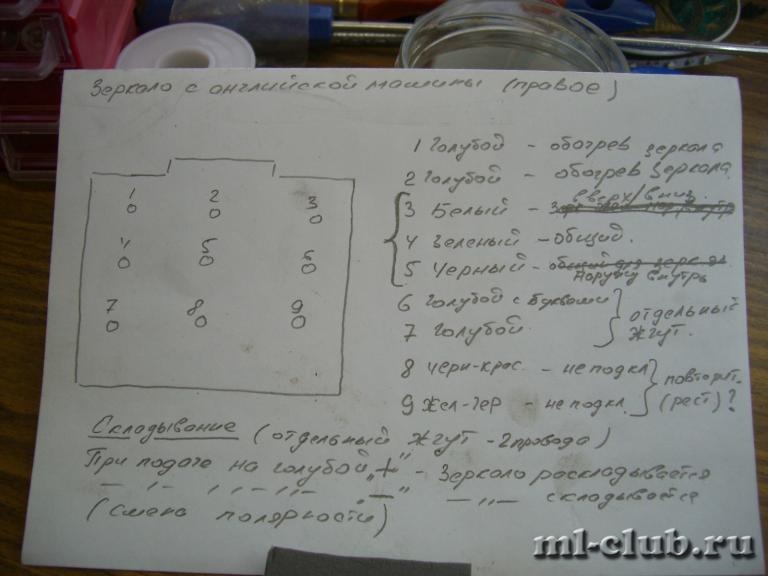

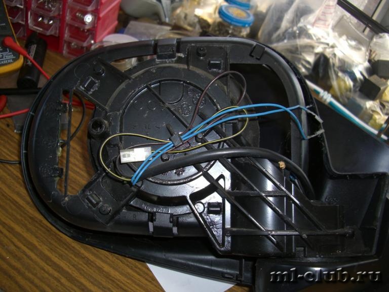

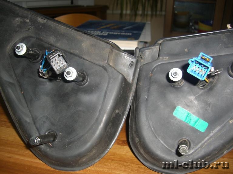

@somig, Сделай фотографию своего разъема с подходящими проводами
Хорошо, Ян, только когда выздоровлю, болею ветрянкой, от ребёнка зацепил!!! В 40 лет
Нарыл в своем архиве...
post-5118-0-37335100-1401209398_thumb.jppost-5118-0-21459700-1401209413_thumb.jppost-5118-0-36908300-1401209427_thumb.jppost-5118-0-09304600-1401209441_thumb.jppost-5118-0-08158900-1401209456_thumb.jppost-5118-0-23574200-1401209470_thumb.jppost-5118-0-49863700-1401209484_thumb.jppost-5118-0-57672000-1401209499_thumb.jp
Премного благодарен, Ян!!!!! Ты как всегда приходишь на выручку!!!!!!!!!
Побольше бы таких людей в нашем мире и жизнь бы наладилась!!!!!!!
Ещё раз-СПАСИБО за отзывчивость!!!
