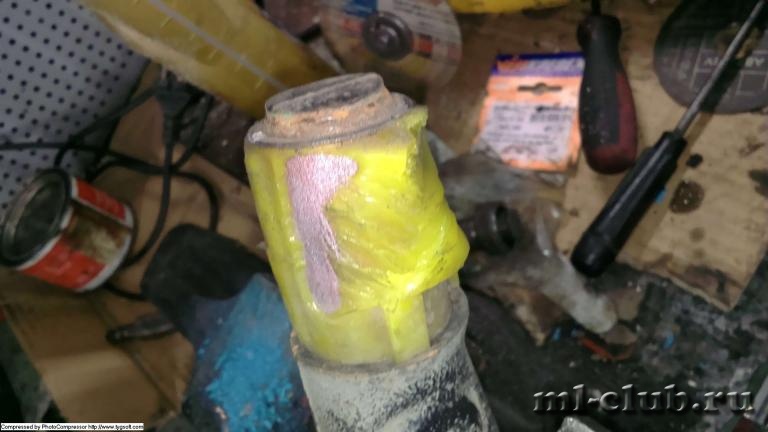

Состояние полиуретана после 5000км пробега
post-6224-0-35009000-1413879663_thumb.jp
post-6224-0-30916000-1413879734_thumb.jp
Лемфёрдер
post-6224-0-28420800-1413879852_thumb.jp

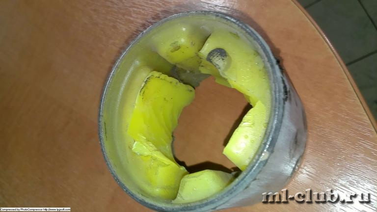

у меня в подвеске стоит везде полиуретан (не в мерсе ) ездил 5 !!!  лет , так и продал , подвеска в норме  в  мл ке  стоят(пока)  только втулки стабилизатора зад перед , ничего не скрипит . уже  3-й год , планирую везде где можно заменить на полиуретан .
 Что касается фото , с порванными сайлентами , так это не правильная установка , резина на скручивание работает лучше , полиуретан жесткий , рычаги надо затягивать под собственным весом  машины ,  а не на весу на подъемнике , как многие делают , что б ход был в норме , а если на весу , то сайлент выворачивет и он рвется , потому , что меняется  угол , и у полиуретана тоже есть свой предел
  В 06.06.2015 в 03:49, modest03 сказал:

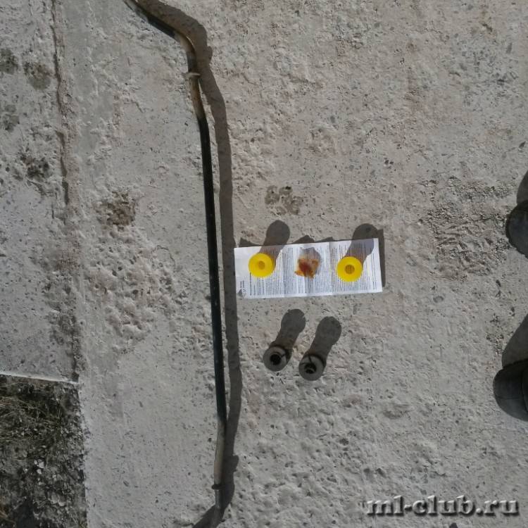

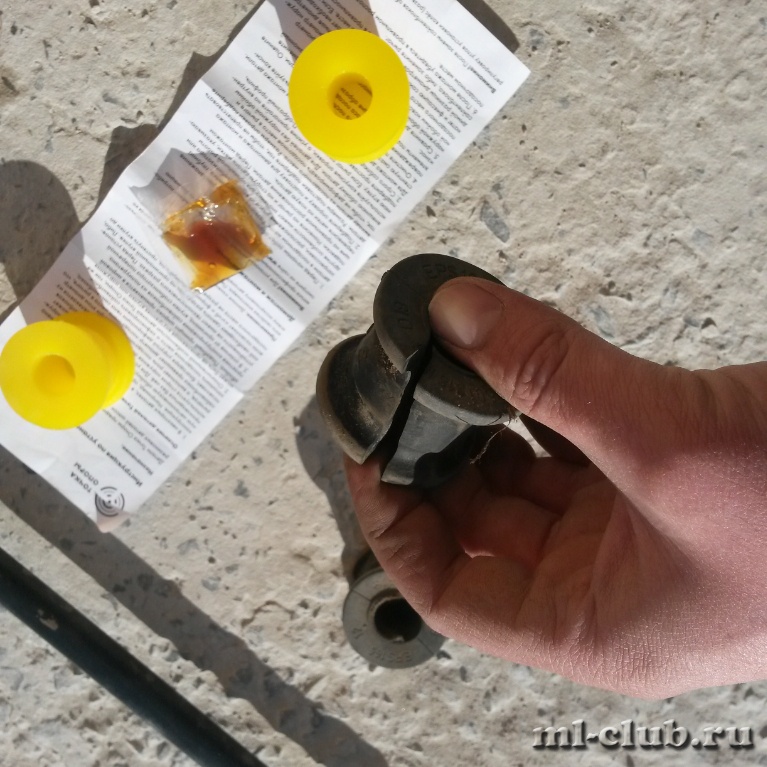

Подскажите.
Снял старые, а они разрезаны.
Вопрос.
Нужно ли резать новые или можно запресовать?
post-21621-0-70737200-1460710187_thumb.j
post-21621-0-00540400-1460710204_thumb.j
П.С. задняя подвеска !
Не нужно!Заходят так!Только смажь концевик расплющеный смазкой,которая идет в комплекте.От Точки Опоры изделия?Должна быть смазка!О,вижу на фото,есть!
Действуй!
Я заказывал точку опоры, но комплектом не было и смазки тоже не было, болты были закисшие отдавал в сервис, там чем то помазали и довольно легко сели на место.
