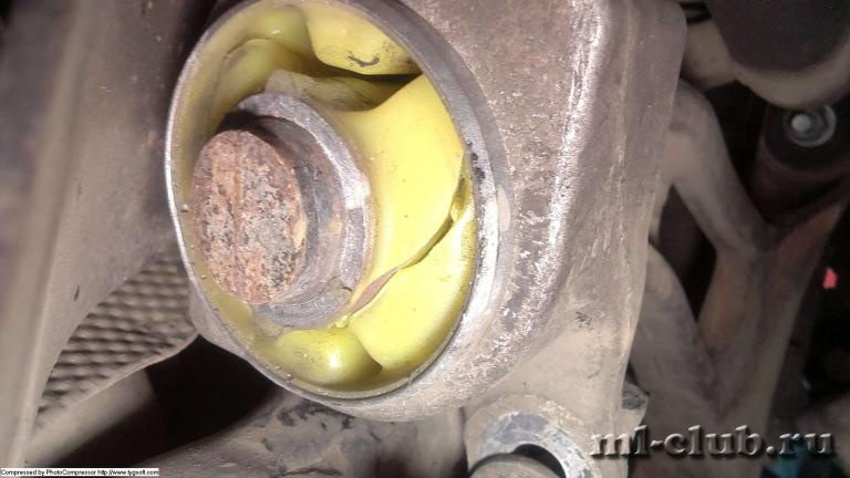

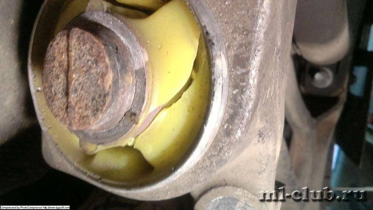

"Точка опоры" после установки чуть более 5000км. тому назад...
post-6224-0-29669000-1413053957_thumb.jp
post-6224-0-86525800-1413054064_thumb.jp
Изменено пользователем БИБИЯН
@Watec, Что то я не узнал места установки... :(
Задние сайленты нижних передних рычагов на 164
Поставил полиуритановые втулки в передние рычаги и в заднюю балку на БМВ Е34. Рулится на трассе стала как картинг. Скрипит. На дороге жёстче на 17-х дисках чем на 140-м на 20-х.
Серега, а рычаги насколько старые? первый раз заливал? в каком состоянии были?
Дааа, что то пипец, гарантию при установке не давали? Если устанавливаешь у них, они дают гарантию!!
вообще да, они обычно смотрят состояние подвески в целом, состояние того элемента, который ты хочешь залить, и тогда выносят вердикт, стоит его заливать или нет, это если подход толковый.., бывают ситуации когда заливать нет смысла или уже слишком поздно..
Эти блоки покупал в оф. представительстве "Точки опоры". Они продаются как готовое изделие и гарантия типа один год без ограничения пробега. Ставили у себя в техцентре на мой авто...Старые(родные) сайленты выглядели намного лучше...Завтра эксперементируем с Лемфёрдором...
так может имеет смысл под заказ сделать в профильной конторе? привезти зап.часть и пусть изготовят.
А смысл? Когда оригинал(Лемфёрдер) стоит копейки, и уж точно протянет дольше...
