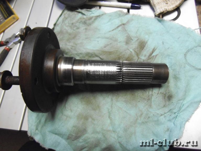

Ищу вал раздатки
Доброго времени суток. Может у кого есть патраха раздатки.
Нужен, вал раздатки на передний кардан.
post-13590-0-93275500-1400762089_thumb.j

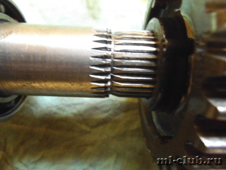

А в чем проблема этого вала?Почему меняется?
при движении появился толи хруст толи щелчки, машинку сразу поставил на прикол, с наружи есть осевой люфт вала 3-4мм, снял разобрал раздатку, вскрытие показало, что место где шестерня должна садится в натяг на шлицы вала просто продавлено из-за этого и люфт и цепь стала шлепать по корпусу, вовремя разобрал, на фотке видно просажены шлицы.
вот место
post-13590-0-19438200-1400833733_thumb.j
У меня такой есть,но я его забраковал,в пазу стопорная пружина люфтит чуть,поэтому фланец ходит 3мм вдоль оси.)Если днями человечек не заберет у меня всю раздатку(разобранная лежит),вышлю тебе ТК Энергия.если таковая есть у вас в городе.

Есть вал, могу продать)

У меня есть вал, чуть позже фото сделаю.
Посмотел. Не, не буду подавать... зачем 2 одинаковых :))))
