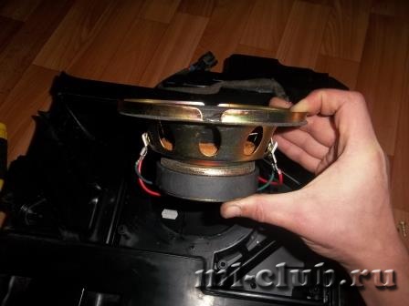

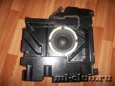

Прошу уважаемых ГУРУ меня не пинать.... но!!! Не тот динамик стоит в штатном сабе (судя по размерам магнита и диффузора), чтобы подключать его к усилителю...
post-7236-0-80164900-1400614527_thumb.jppost-7236-0-99316800-1400614541_thumb.jp
По причине того, что оптический выход на моем Комманде 2.0 приказал долго жить, а сабвуфер достался можно сказать нахаляву (а, если честно, то руки просто "чесались" : :)), то просто была проведена проводка из под жопы к Комманду и подключена параллельно к задним динамикам, к правому и левому каналам, соответственно (четыре контакта на сабвуфере - это "+" и "-" правого и левого каналов). Т.к. делалось все во дворе спонтанно, ни про какие пины в колодку с разъемами даже не думал. Повторяю: делалось в качестве эксперимента, на скрутках с изолентой... Но, как показало время, такой вариант имеет право на жизнь - все отлично звучит (под задницей вибрирует :), а при хорошей громкости, дребезжит еще и пластик в салоне :)), причем никаких фильтров, обрезающих высокие частоты, не понадобилось. Могу со 100%-й уверенностью сказать, что все потенциальные характеристики штатного сабвуфера такой способ подключения позволяет использовать.
ПыСы: себе я ничего переделывать не собираюсь... все устраивает.
  • Лайк 1

а там динамик какого размера?
Пардон, не замерял... Фото делал, когда от грязи и пыли отмывал...

Сопротивление головки в сабе - 2 Ом

Штатный сабвуфер двухкатушечный с сопротивлением 2,Ом размер 5,25дюйма
