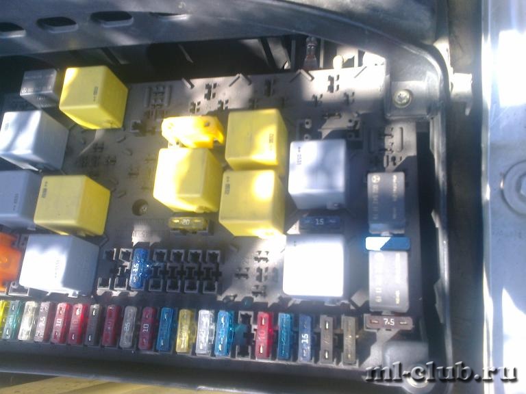

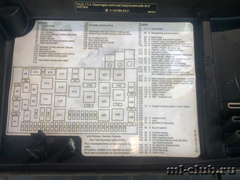

Вот именно что при снятой релюхе к25 можно колесами быстро крутить,но есть маленькое но для моей машины,на мл полный рестайл начиная с 2003 года выпуска реле к25 отсутствует.
post-11011-0-43101800-1400546787_thumb.j
post-11011-0-80182400-1400546798_thumb.j
