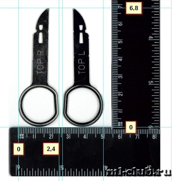

Всем привет. Хочу поменять магнитолу, но нет скоб. Хочу вырезать из жестянки, как эти скобы выглядят?

Наверно имелись в виду съемники для комманда.
На форуме это уже обсуждалось, вот фото
post-12751-0-67863200-1400434294_thumb.j
 я вырезал сам и нормально снял. Если толщины не хватит, вырезай еще и подсовывай, я делал из жести, по три пластинки с каждой стороны.
Можно пластиковую карту резать. Главное это дырки в середине вот их максимально точно и аккуратно нужно сделать они при вытягивании будут цепляться за крючки и отжимать лапки-фиксаторы.
