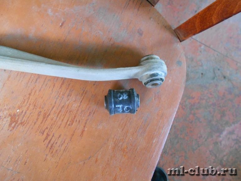

Решил отремонтировать задний правый развальный рычаг. Осмотр показал что шар не люфтит, а вот сайлентблоку хана.
Для ремонта потребуется дрель , болгарка, хорошие тиски сайлентблок от 2108 за 70 рублей.

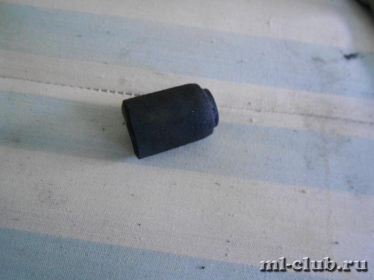

1.Выдавливаем старый сайлентблок с помощью болта м12*50 с накрученной гайкой и куском трубки подходящего диаметра с другой стороны.
2. У мени резина почти вся осталась в рычаге. Остатки вырезаем ножом.

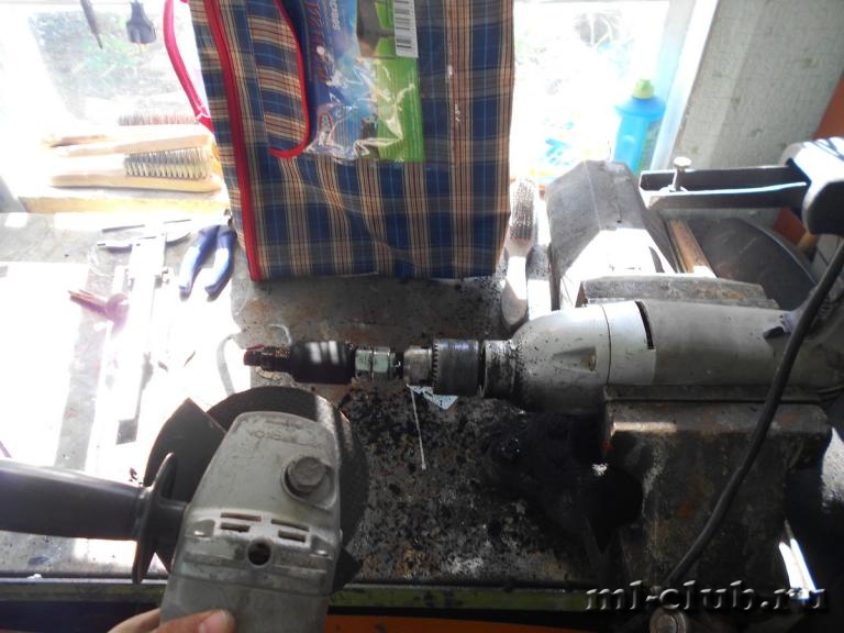

3. Затем с помощью нанотехнологичного токарного станка обрабатываем восьморочный сайлентблок. Берем щпильку М12 стягиваем гайками сайлентблок и вставляем в патрон дрели. Дрель аккуратно зажимаем в тиски и центруем заготовку. Включаем 200-300 об\мин. Затем болгаркой в поперечном направлении диском стачиваем резину с сайлентблока. Диаметр в рычаге 37 мм, стачиваем резину до 38.5-39мм. Обратите внимание одна сторона в рычаге 39 и на сущение до 37 в нее и надо впресовать полученную заготовку. Да еще забыл восмеровский немного длиньше , укарачивайте ножовкой по металлу, а то болгаркой подожжете резину.
4. По поводу долговечности. У меня на микроавтобусе я поставил по такой-же схеме восьмеровские сайлентблоки на передние стойки. 40000 полет нормальный, и бъет их там посельнее.
Всем удачи в ремонте.
