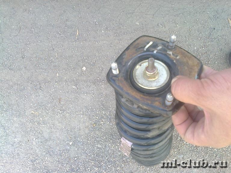

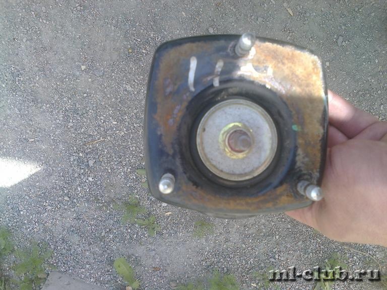

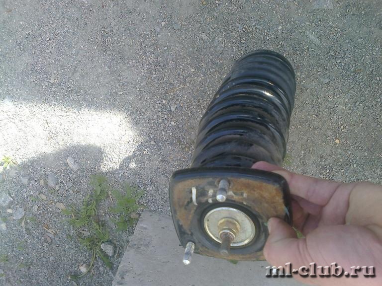

Вот есть ли отбойник на стойках я незнаю,там пыльником все закрыто. Сделал фото оригинальных стоек. Может поможет.,на фотках видно как опорный подшипник стоит относительно упора пружины на чашке.
Слава, а ты можешь сделать фото с верху? Хочу увидеть как стоят относительно друг друга верхняя опора и выступающая часть пружины. Ибо именно этот момент меня больше всего интересует..

Посмотри на фото там видно, что витки пружины с одной стороны близко к аморту, а с другой как бы отходят. В этом месте пружина как будто изгибается.

Такой вид нужен был?

  В 13.05.2014 в 10:24, vvr сказал:
Спасибо. Всё что надо увидел.

Слава, не прикалывайся. Какая разница как приварена чашка. Важно как поставят верхнюю опору по отношению к изгибу пружины. Так вот исходя из твоих фотографий и консультации с Яном, получается следующее. Опора устанавливается так, что бы при установке на авто выпуклый изгиб пружины распологался в сторону рамы. Всё остальное значения не имеет, ну кроме конечно правильной установки шайб.
