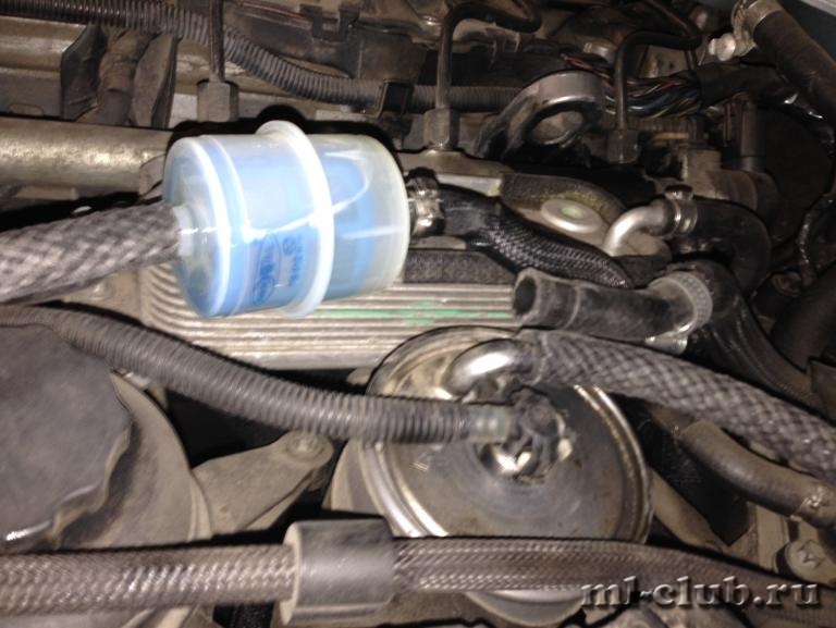

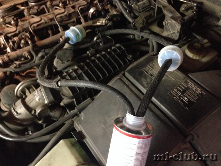

На выходных помыл форсунки. Использовал препарат liqui moly diesel spulung
Для промывки купил 2 банки по 0.5 жидкости, 2 метра бензошланга от ВАЗ и 2 топливных фильтра тонкой очистки.
Снимаем шланг с топливного фильтра, шланг обратки с теплообменника и концы кидаем в банку с промывкой. Заводим, 10 минут на ХХ. 5 минут перекур. Заводим и подгаровываем. Пока почти вся банка не израсходуется. Берем новый топливный фильтр, заполняем его промывочной жидкостью из второй банки, собираем все как было, остатки промывки льем в бак. Мотор стал работать ровнее. Я доволен.

Саша а как ты шланг подсоединял который к тннд идет?!Или ты на входе в топливны фильтр шланг в банку с очистителем опускал?

Да, из банки через топливный шланг от ВАЗ в штатный фильтр.
