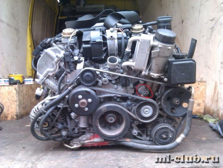

Подскажите, пожалуйста, как называется обведенная деталь? Обнаружил из под нее подтекание масла, а по каталогам ничего похожего не нашел

так если мотор снят, сними или просто внимательно посмотри на эту деталь и там номер по нему и пробьем.
http://forum.ml-club.ru/topic/28992-zamena-prokladok-korpusa-i-teploobmennika-mas/ читай внимательно, там всё есть.
А1120150630 -пробка картера ГРМ  (название придумал не я - так elcats.ru пишет в каталоге)
Открути 2 болтика сверху крышечки и снизу, посади на герметик и забудь. Удачи.
