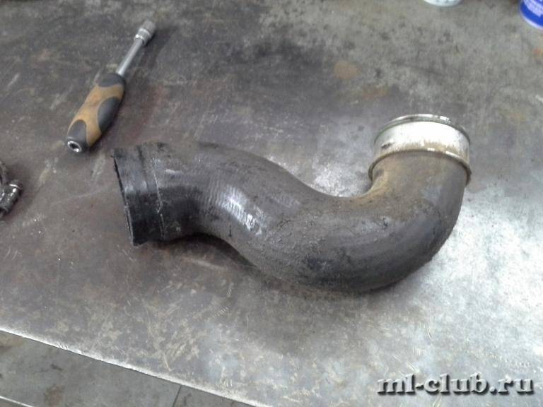

Парни,не у кого такой не завалялся?
post-13483-0-79269800-1402680177_thumb.j
Я выкинул такой,у него крепление стерлось и постоянно вылетал,пришлось на саморез садить даже,пока ждал новый.
У меня сегодня тоже схожая ситуация приключилась. Медленно на трассе начала теряться мощьность. Остановился , надавил на газ обороты до 5000 оборотов . С места педаль в пол , а она как с прицепом груженая. Единственное на холостых работает,как в натяг,тяжело. Глушишь,заводишь- километров на 30 хватает на трассе. Затем как в гору затяжную поднимаешься. Неужели фильтр тоже. Менял 3000 км. назад.
