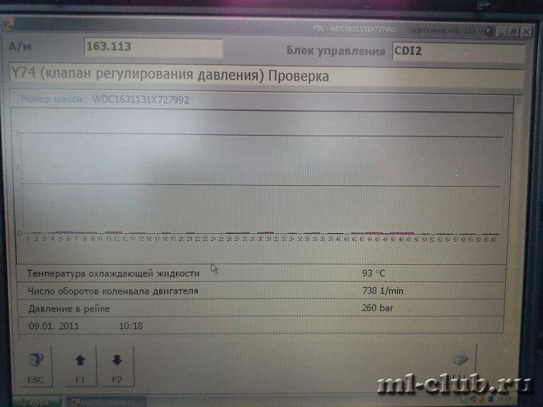

смущает температура.на панели приборов на 10 градус ниже.да и по патрубкам от руки.на улице было +13

Может датчик температуры поменять?
  В 30.05.2014 в 17:57, maperminov сказал:
Он в сборе с термостатом идет.
а почему может такое расхождение быть между приборной панелью и показаниями диагностики?

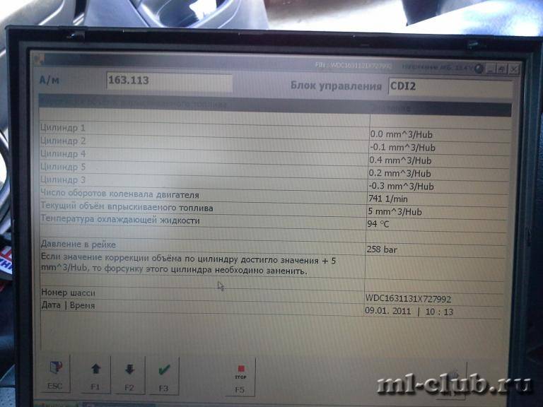

как вариант,из за за этого может тупить?
Может быть и может тупить, но смущает малое количество впрыскиваемого топлива, как несоответствующее другим условиям при проверке.
так почему же его МАЛО???все руками разводят.... :wub:  :wub:  :wub:

Нужно почитать что в первоисточниках пишут про причины и проверки, а так может и блок управления чудить. Я с легковыми не работаю, а на грузовиках попадается неисправность блока управления двигателем, но там результат - неустойчивая неравномерная работа
Есть знакомая машина с подобным отклонением, но там оно меньше 0.1-0.2. Внешних признаков неисправности при этом нет

все без изменений.заметил такую вещь.пока стрелка температуры до 80,вроде едет нормально.только за 80 перевалила,все!тупой!это то почему???не бензин же....
с такой подачей как на первом скрине и не будет ехать. проблема в форсунках 100%. найди грамотных дизелистов с хорошим стендом. думаю проблему решат, если корпуса не повело.
форсунки норма, а вот подача маленькая. фильтр топливный и сетка в баке , надо проверять.я сетку в баке без разборки чистил.... компрессор в трубку и давление на 1бар. внутрь бака(пробку с бака не забываем снять)... всё прекрасно продулось и прочистилось... потом замена фильтра.. вскрытие фильтра показало и его полную забитость.
