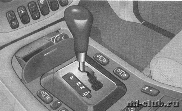

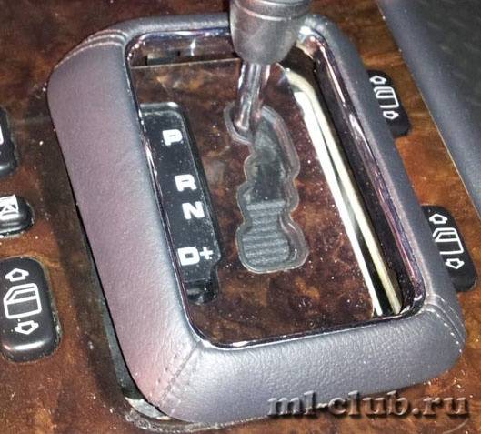

Если у тебя + и -, то АКПП рестайл
Сделаем проще :)
Такой
post-10445-0-72604300-1399875870_thumb.j
Или такой
post-10445-0-68200100-1399875879_thumb.j
Верхний )))
Верхний )))
Значит рейсталовая
