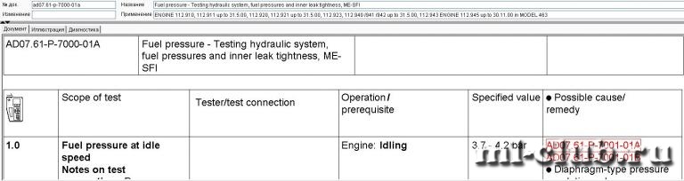

акелла промахнулся значит, но и вы чуток ошиблись))) ВИС почему то только дорест данные дал.
post-7216-0-73945900-1399990579_thumb.jp
ЗЫ модеры удалить мои посты выше касаемо давления.
я же написал что в ВИС для ме2.0
для ме2.8 в дасе в проверках есть тестовые данные, там и давление и призводительность ит все на русском
  В 13.05.2014 в 18:09, Gesha сказал:
я это читал - просто интересно почему в ВИСе нет - получается, что ВИС это не полный справочник...
потому что это есть в дасе или ксюхе
нет смысла дублировать информацию
@Gesha, спорить сложно, но порой ДАС в ВИС отсылает - мало логично. у меня ноут слабоват и по этому диагностика только на нем, а ВИС на домашнем компе... это чисто мои проблемы конечно, но не удобно.
осталось уловить ту грань раздела дублирования...
все что диагностируется ННТ описано в ВИС
все что дасом и ксентри, в висе нет..
вот тебе и грань
