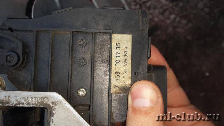

Господа соклубни, кто сталкивался с такой проблемкой? Сдох замок водительской двери (перестал и запирать и отпирать, при этом остальные двери закрывались и открывались) Номерок на нем вроде 163 720 17 35 (фото приложу). Купил с разобранной тачки (рестайловая W163) такой же-пятиконтактный, поставил... Итог: запирает, но не отпирает... Выяснил это сразу, но перспектива, оставлять машину с открытой дверью, радовала меньше, чем новое неудобство. Номер на "новом" замочке 163 720 28 35 (28 или 39 - не сильно помню - но не суть). Так и вот вопрос: Может там просто распиновка несколько иная, и в подключаемой шине надо просто пару проводочков местами поменять? Кто-нить сталкивался же с этим, я думаю... Подскажите, плз)))

Да и у меня встал без проблем, но он не управляет второстепенными замками и не открывается с пульта и кнопки в салоне... Он только закрывает... Проблему вижу в различии номеров: 163 720 17 35 и 163 720 29 35 - наверное там распиновка контактов другая... а методом тыка как-то не тянет подбирать...

Да, разобрали старый замок - микрики живые - маторчик мертвый: как временем свободным разживусь: сниму замок, переставлю моторчик с донора в родной замок: должно все заработать (теория)

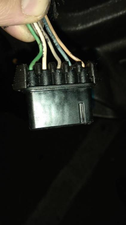

Добрый вечер. Народ подскажите, проблема собственно аналогичная, не работает привод замка водительской двери на доресте. Вопрос в следующим, все таки какие провода, идущие на привод, являются управляющие на открытие и закрытие. Я только опытным путем нашел что на закрытие идут белый и оранжевый, а также  белый и зеленый, а на открытие не нашел. Кто все таки может подсказать распиновку???
Спасибо!
@UHgEHEP белый и зелёный идут на управление, а какой куда не помню...........
далал так.....
1 минуту назад, СУПЕРГЕН написал:
далал так.....
Значит белый и зеленый и на открытие и на закрытие??? Просто у меня замок только на закрытие на них реагирует(
