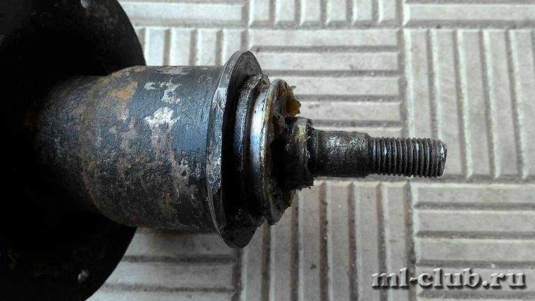

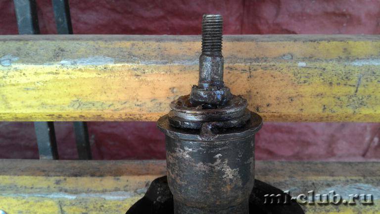

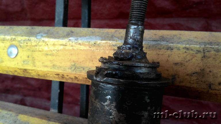

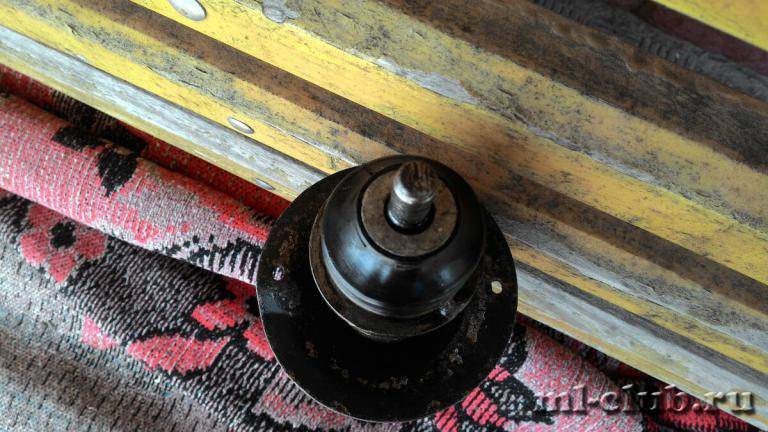

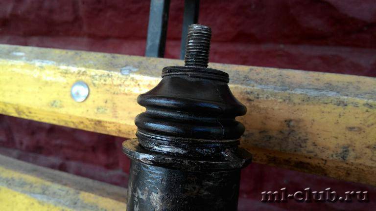

вот обещанные фото. попробую объяснить.
1. шаровая выбивается из аморта (как это сделать уже описывалось на форуме неоднократно).
2. после этого (как в моем случае, может кто может сам и есть чем) отдается токарю. он со стороны пальца стачивает полусферу и нарезает резьбу. отдельно точится гайка с дыркой соответствующего размера под палец. на гайке не забудьте сделать место для ключа для более удобного закручивания гайки. на гайке точится канавка для установки пыльника.
3. точатся новые сухарики под палец (если палец ремонтировался и полировался) и соответсвующего диаметра.
4. собирется все в нужном порядке. в процесе сборки не забываем набить смазки. мой мастер еще на всякий случай прихватил гайку сваркой, но, имхо, удобней поставить контрболтик, поскольку в таком случае есть возможность дотянуть гайку не снимая аморта и не особо заморачиваясь. устанавливаем пыльник. если не ошибаюсь пыльник подошел от ВАЗа (2109 или класики). металическая насадка на палец в малое отверствие пыльника родная.
на фото попробовал показать в основном гайку и шаровую. если есть вопросы - пишите. если написал сумбурно - не пинайте.
