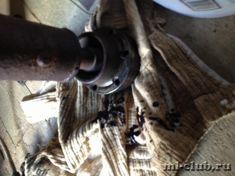

Тс, нет возможности сфотать узел о котором идет речь?
  В 02.05.2014 в 21:50, surgeonz80 сказал:
Сижу вот думаю. Проверю сапун, может гайку на входе моста подтяну. Масло под руками мобиловское не по допуску 75w85 или что-то вроде. Варианта наверное нет. Сальник на входе моста не проверю на стоячей. Утро вечера мудреней. Главное не текло ничего из фланцевого стыка. И в шрусе это масло. Перемещал вдоль пока снимал кардан, когда снял - надавил потекло из отверстия крышки шруса
:blink: Ну тогда не мудри, а вскрой шрус, помой, продуй, набей новой смазки. Собери и катайся.
Ну как-то вот
post-9835-0-59646000-1399121600_thumb.jppost-9835-0-29816400-1399121648_thumb.jppost-9835-0-59046900-1399121677_thumb.jp
Я так понимаю, что смазка под крышечкой? Тогда промывка узла и забить новой смазкой, я бы наверное использлвал смазку шруз.....
Так и сделал
