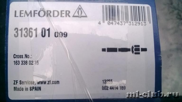

LEMFORDER надо то же с умом выбирать его артикул состоит из 7 цифр,так вот последние 2 озночают страну производителя 01/02 Германия, 03 - Австрия, 04 - Турция, 05 - Китай.. ,смотрите внимательно что покупаете и будет счастье.
Сейчас просмотрел свои покупки, все 01, но страны указаны Италия и Испания.
post-12751-0-53219900-1398932346_thumb.j post-12751-0-86087100-1398932372_thumb.j
post-12751-0-95090300-1398932389_thumb.j post-12751-0-34825000-1398932412_thumb.j
Возможно упаковщик разный,эту европу со своим Евросоюзом хер разберешь.
да пофиг, главное евпопа, у меня сваг тоже Австрия, Вупперталь и от лемфердера их не отличить внешне.
