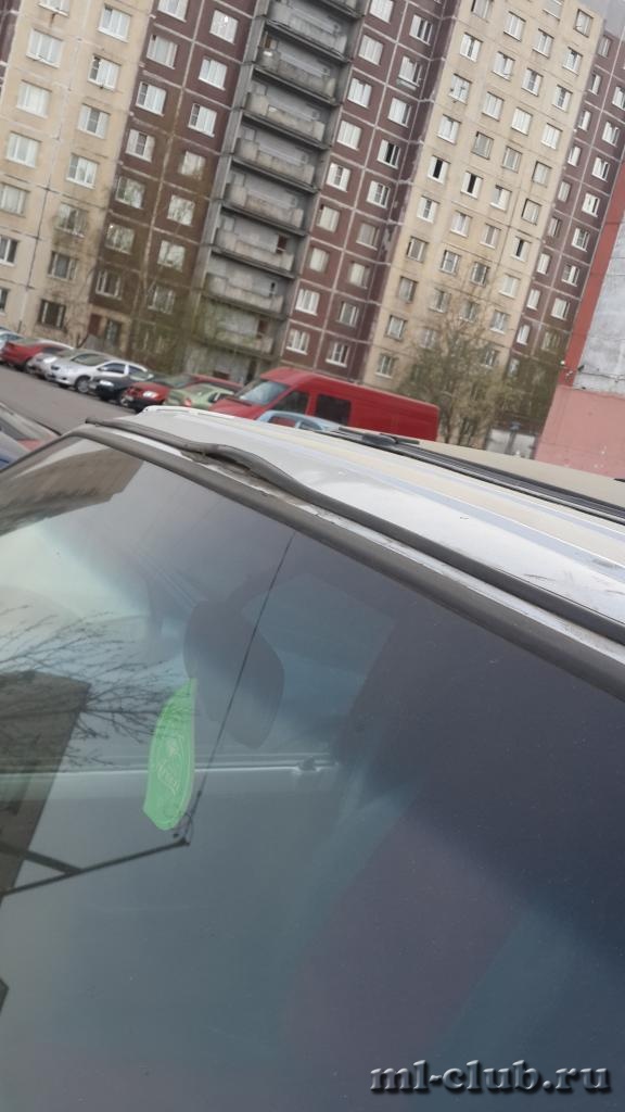

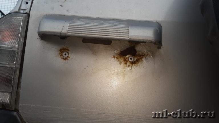

Посмотрели)))
Ну и?

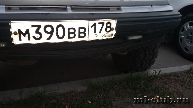

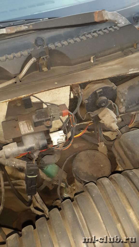

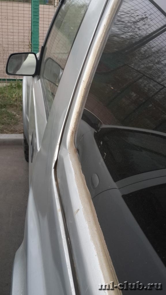

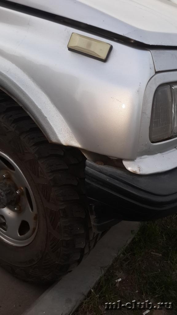

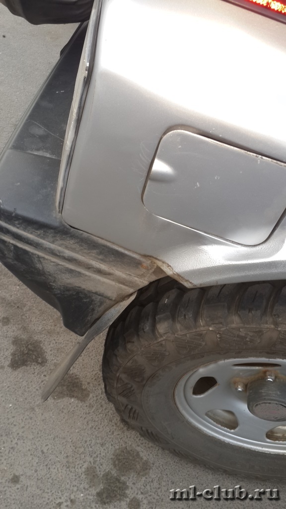

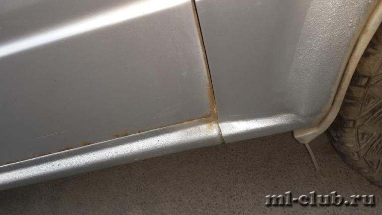

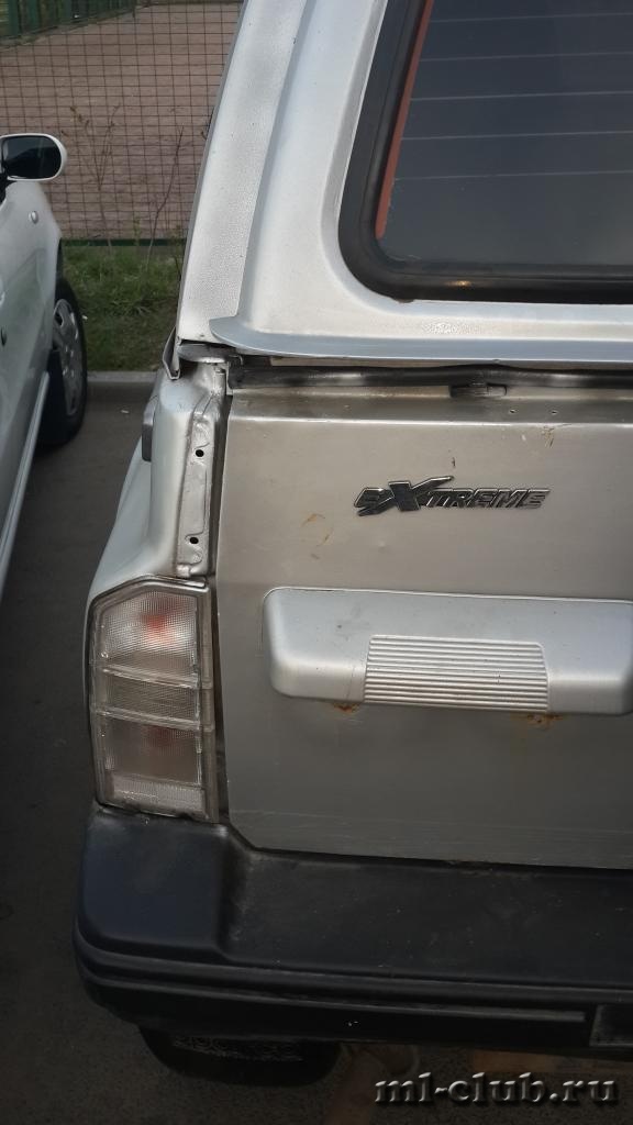

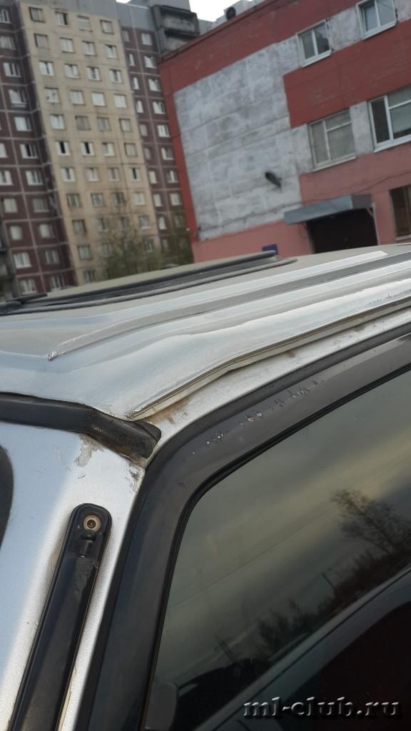

Щас фотки подсожму и выложу... А так: смотря для каких целей она тебе... Если на дачу, по-лесу да на природу - то она своих денег стоит, а если для ежедневной езды по городу, то не вариант. Пороги меняны. Днище с коррозией: ждут корщетки и мовиля, резина и диски хорошие, движок работает как часики (как ни странно), салон переобтянут. Крыша: отдельная история))))) Продавец - Кулибин еще тот: Половина от оки (задняя часть) Половина - от баргузина)))
тросика спидометра нет, заслонка печки до конца не закрывается - летом будет жарковато, если не смастерить недостающий кусочек))) Зато Кирыч цену сбил аж до 150к ))) В придачу тебе еще коробку от машины-донора дадуть))) и чагой-то там еще)))
В основном на дачу и на природу.
Но думал и по городу на работу да назад, а почему не вариант?) Мы неплохой такой же в москве смотрели вариант, для поездок по городу самое оно, но дорого хочет, да и битый был, все морда меняна.
Пороги меняны - это гуд, в основном такие машинки продаются с ржавыми) А по остальному кузову как?
В целом то какие ощущения?) Что не понравилось?
ну, внешний вид на 3. Кулибинские приблуды смотрятся топорно. Резина не для города, а именно для полей и лесов... А в целом, если летом крышу снять - вид будет по-бодрее... ну и грибки кругом: жди фотки...
Вот и фотки

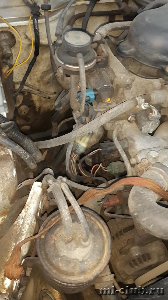

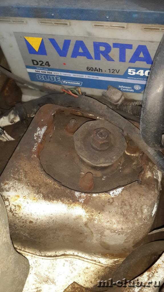

Двигун сухой, подтеков и капель нет, работает ровненько... Под капотом коррозия и живых оплеток проводки я не заметил, стаканы подгнившие, хотя стойки новые, по его словам, колодки меняны, труда он туда вложил не мало, и это видно... Но что же ожидать от машины 95 года за 150 косарей?)))
Я так понял, что он 2 и 3 мая будет дома, можешь приехать и все окончательно решить... Встретим, отвезем)))

мы вот такой смотрели. внешний вид на 4+, но битый явно в морду, и троит на холодную, да и 210 тыщ, не меньше.
Сзади короче я понял колхоз полный? Крылья не пойми от чего задние, задняя крыша тоже не пойми чего?
Но цена хороша, можно доработать.
А это просто цветет слегка или там ржавка пошла хорошая? В принципе, сразу планировали полностью перекрасить машину.

Крупным не фоткал, она на стоянке заставлена была - тесно... Но на сайте же он выкладывал ее виды... Там и цвет и ржавки, но если перекрашивать, то это лечится... За такие деньги можно брать, но, повторюсь, на эксплуатацию в городе я бы не решился... Не представляю, какие там ощущения будут на 100км/ч, но гул от тракторных протекторов должен стоять жуткий))) И даже музыка погромче вряд ли спасет)))

Еще подскажи, по жесткой крыше не понятно - в ней наибольшая топорность и самопальность? На его фотках вполне гармонично смотрится, из далека)) а крупным планом чтото невнятное)
И передний бампер, я так понимаю, подрезан под колеса большие?

Ну во первых в кузовню, она крашена но крашена голимо (исключительно для колхозного пребывания) с бамперами что то надо делать потому как они выглядят колхозно,продавашка это объясняет тем что арки крыла расширены и поэтому бампер смотрится немного топорно, с крышей надо что то делать, он говорит там кожаный верх был но он замастырил половину от оки половину толи от соболя толи от баргузина, салон тоже надо приводить в порядок . так то он вроде как и ни чего (мне просто не с чем сравнивать) но все же . резину менять.эта резина для города не пойдет. думаю за соточку из него можно слепить маленький гелик)))))
Причем, кожанная крыша, по его словам, у него осталась...

Заглушечки-нахлобушечки на бампера и по кругу- придется кулибничать
Стекла и уплотнители от оки (там пока оргстекло на саморезах и силиконе) - если оставишь металлическую крышу. Кожанный тент не видели - может он и нормальный, но в зиму будет холодно
Привести подкапотку в порядок - (избавиться от коррозии и переварить стаканы амортиков; упорядочить проводку в жгуты)

Подкрасить с подготовкой ржавых участков, или перекрасить вкруг
обработать днище антикором (возможно понадобится вырубка участков днища с вваркой листов металла)
