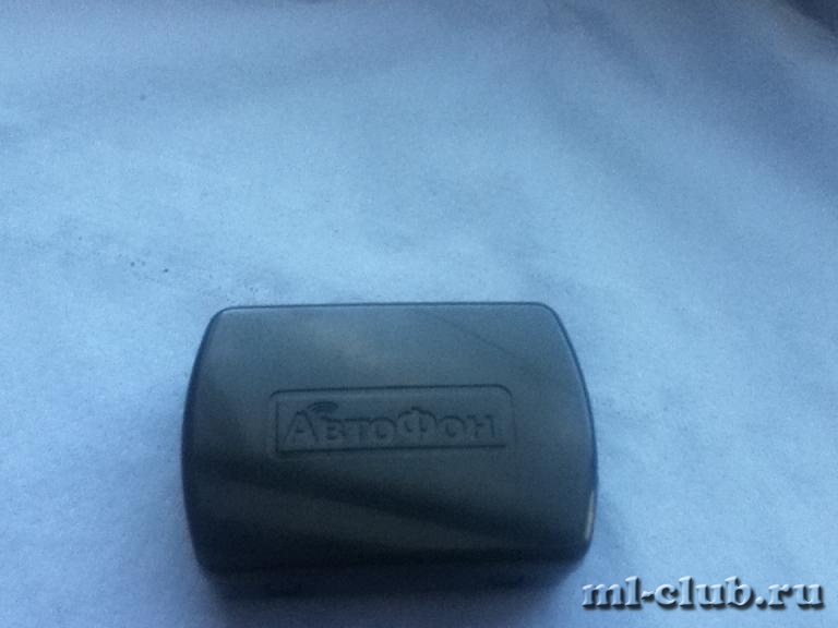

Уже дважды сталкивался с проблемой захлопнувшегося работающего авто.
Во второй раз захлопнул авто на скоростной магистрали вместе с телефоном и привязанным к нему запасным ключиком.

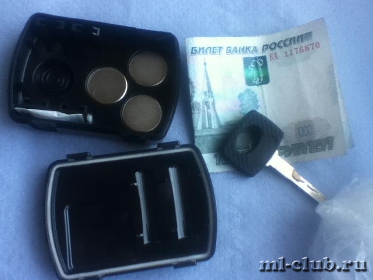

Уже после первого раза был изготовлен дубликат(без чипа конечно) и принято решение закрепить его потайно на кузове авто снаружи. На реализацию задуманного ушло почти 2 года :)

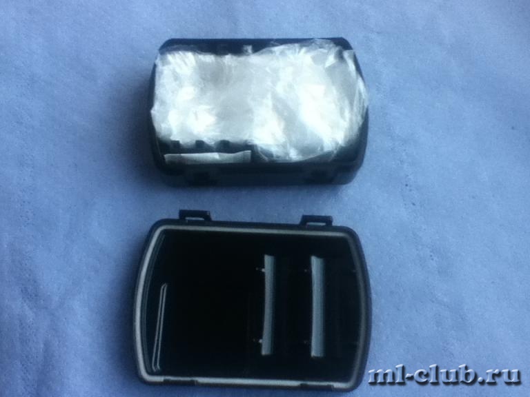

Случайно наткнулся в магазине на герметичный бокс для маячка на магнитах. цена 500 руб. Теперь все сделано:)
Штукарь положил на пиво, чтобы снять стресс, если ключ понадобится, а пацаны на работе сказали, что нужно было положить пятак на эвакуатор. Надеюсь не понадобится ни ключ ни купюра:)
Зы все это еще дополнительно замотано в стретч и скотч. Усилие на отрыв магнитовоколо 5 кг

Ключ без чипа. В любой норе можно сделать.
Дверь и замок зажигания открывает. Машину не заводит, что собственно и хорошо в данном случае. Делал в Ленте.

Ключ можно сделать без пластиковой ручки, которую держишь при открытии пальцами. Для открытия достаточно сантиметрового продолжения жала. Так ключ получается меньшего размера и его проще прятать, как вариант на двухсторонний скотч за ГРЗ, обратная сторона бампера и прочее...
