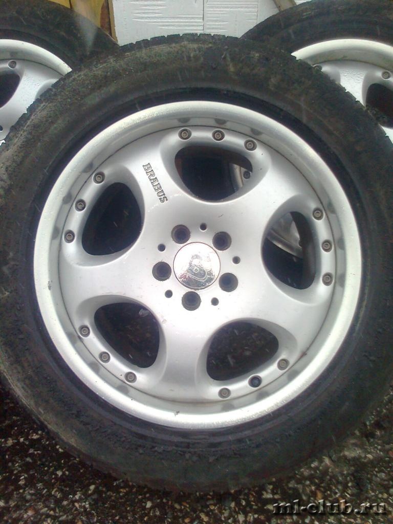

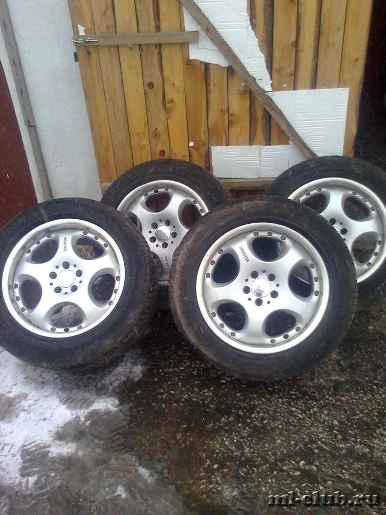

итак, были приобретены в прошлом году вот такие колеса
post-7481-0-67724800-1398049239_thumb.jppost-7481-0-16305000-1398049275_thumb.jp
прошлое лето поездил, в этом году пришло время переобуваться, глянул на них и задумался о покраске. Диски имели не совсем приглядный вид, лак потрескался, кое где краска облезла.

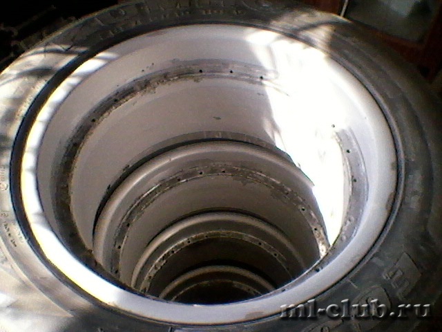

и так, для начала разбираем колеса, болты затянуты очень сильно, пришлось попотеть, вот что получаем
post-7481-0-97940000-1398049729_thumb.jppost-7481-0-86445800-1398049749_thumb.jp

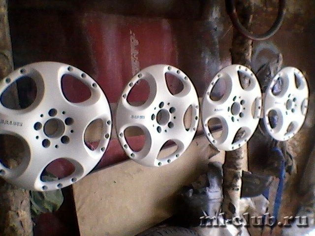

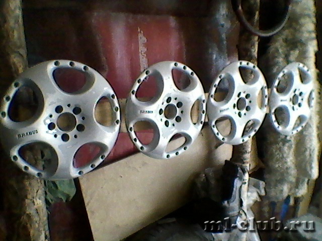

далее наждачной бумагой удаляем все косяки. Хочу сказать, что какой наждачкой начинать зависит от степени износа дисков, но при конечной обработке хватает и 320 наждачки за глаза. вот, что получаем
post-7481-0-78842600-1398049998_thumb.jppost-7481-0-63447900-1398050014_thumb.jp

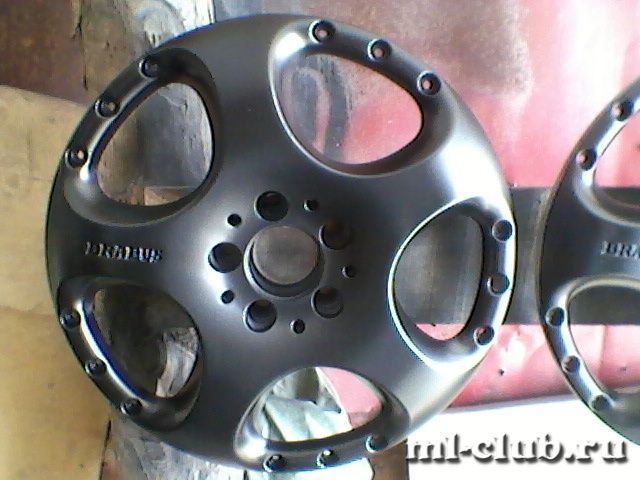

после того, как поверхность готова к покраске, моем диски, обезжириваем, и наносим грунтовку, слоя так 3. получаем вот что
post-7481-0-92910300-1398050239_thumb.jppost-7481-0-84245000-1398050259_thumb.jppost-7481-0-85971800-1398050282_thumb.jppost-7481-0-13316800-1398050309_thumb.jp

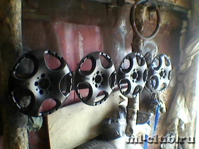

далее после грунтовки наносим краску, я выбрал черную матовую, так же нанес 3-4 слоя, вот что получаем
post-7481-0-96491500-1398050526_thumb.jppost-7481-0-43134100-1398050544_thumb.jp

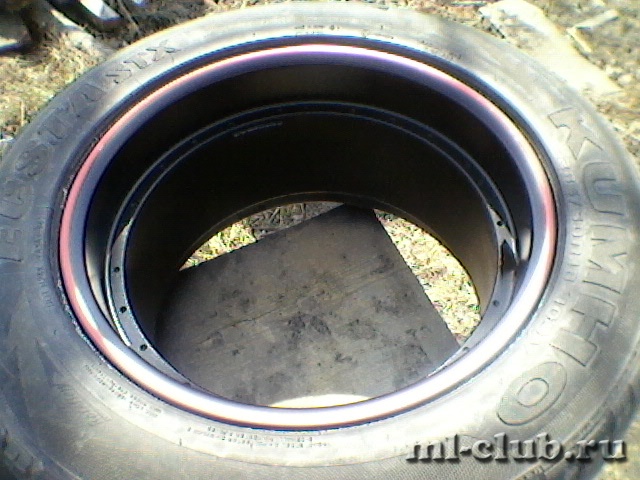

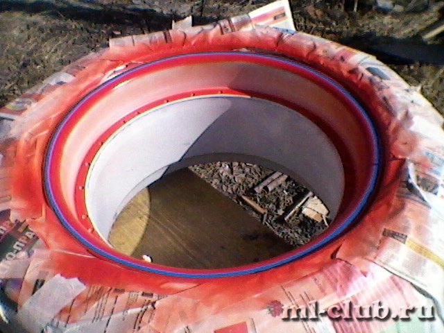

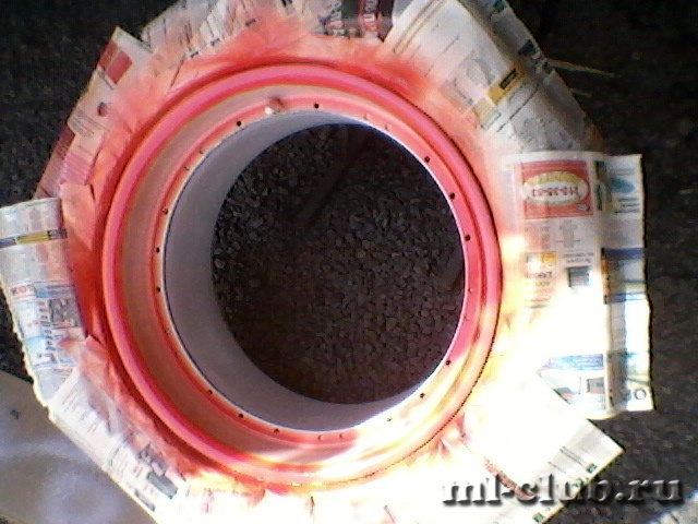

а вот с самими дисками-ободами, я решил чуть, чуть подзаморочитьтся. я захотел сделать красный кантик по краю диска, для этого, после грунтовки, на то место, где будет сам кантик, наносим красную краску, получается так
post-7481-0-59132000-1398050750_thumb.jp
далее после высыхания, на красную краску наклеиваю тоненький малярный скоч, именно на то место, где должен будет быть, наш будующий кантик. вот так

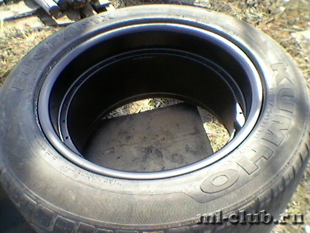

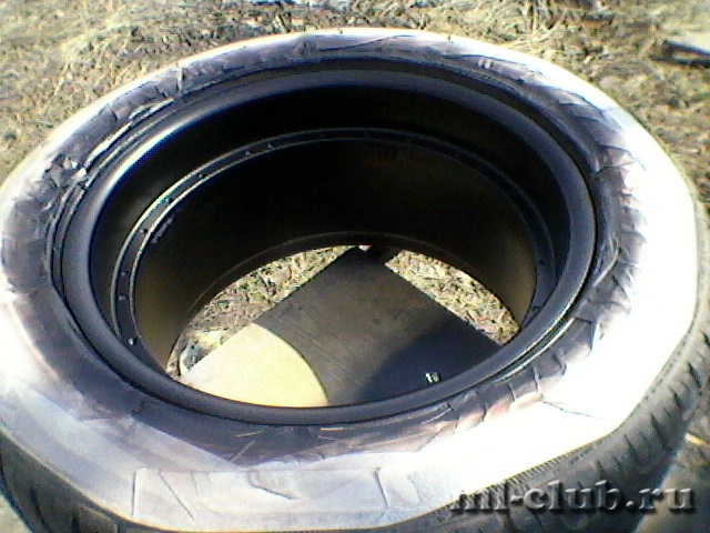

после чего, красим весь диск в черный матовый, так же 3-4 слоя, получается вот так
post-7481-0-38082200-1398051051_thumb.jp
после покраски, снимаем, бумагу, которая защищала резину и тот самый малярный скоч, который клеился для кантика, получаем вот что

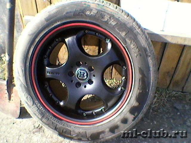

далее приступаем к сборке дисков, вот такой конечный результат получается.
post-7481-0-17140800-1398051347_thumb.jppost-7481-0-64365900-1398051367_thumb.jp
я доволен, прошу сильно не ругать, и еще раз прошу прощение за качество фото. в реальности смотрятся на много лучше.  Может кому мой отчет пригодится, буду рад. Всем удачи!
