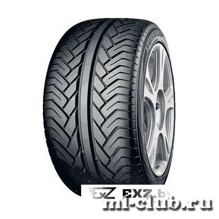

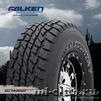

Добрый вечер!!! Можно ли поставить на родные диски резину 255/65 r17 предлагают 255 / 65 R17 Falken Wildpeak AT01, влияет ли это на подвеску и управляемость авто?  Есть с родным размером резина   YOKOHAMA ADNAN S.T. V802 255/60 r17 110W разница в цене 230$. Денег в обрез. Заранее спасибо!!!!
YOKOHAMAADVAN S.T. V802 255/60R17 110W YOKOHAMAADVAN S.T. V802 255/60R17 11 0W YOKOHAMAADVAN S.T. V802 255/60R17 110W

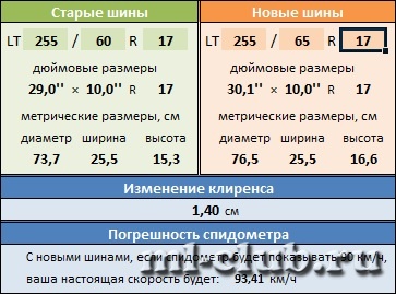

Все отлично подойдет, клиренс увеличится на 1.4см. Сам поставил 265/65/17, авто стало выше на 2 см, колеса ни за что не задевают.

Я понимаю что все зависит от протектора и от самого производителя резины. Но как по устойчивости 255/65/17 будет в особенности боковое качение, как в клие будет себя вести!!! Сейчас старая 255-60 r17 (лысяк) ездить невозможно как на сосиске, машина просто не слушается. Но  255 / 65 R17 Falken Wildpeak AT01 должна вроде нормально быть и по мягче оригинала, жалко отзывов нет на неё. Всем огромное спасибо!!!!!

Для указанной резины такие условия эксплуатации неоптимальны - повышенная шумность и износ почти гарантированны. Поддержу мысль Славы - пользуясь шинным калькулятором, подбери оптимальный радиус, ширина может быть от 235 до 265. ИМХО.

Извините за наглость, но можно ещё вопросик!!! Конечно 235/65/17 выбор огромный и цена сладкая, но смотреться наверное будет не очень. Калькулятор выдал что можно 275/55/17 ставить нашел
