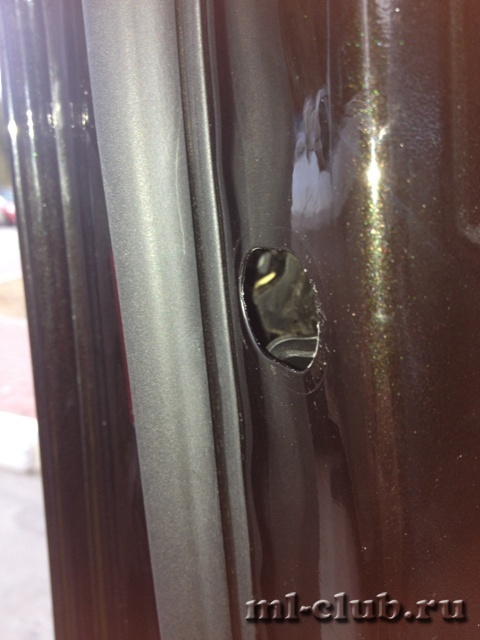

далее, насколько я понял через это отверстие длинной отверткой с торксом откручиваю ручку....

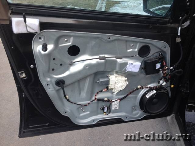

.... а вот что делать дальше для извлечения замка - к сожалению "в тумане"...

ну судя по фото, отклепывать эту защиту и будет тебе доступ к замку
Откручивать стекло от стеклоподъёмника через две резиновые заглушки(на фото), зафиксировать его, потом откручиваешь накладку, предварительно отщёлкнув три пластиковые клипсы крепления замка к накладке
а еще замок не любит вытаскиваться, если память не изменяет, но механизм стеклоподъемника мешает, то ли задняя направляющая, то ли что-то еще - не помню...
  В 18.04.2014 в 07:03, Watec сказал:
 пардон.... а что есть "накладка"?
алогитм дальше на сколько я понял: извлечь стекло, открутить наружнюю ручку, открутить все винты с торца двери (держащие замок)... а дальше? Эта аллюминевая сетлая пластина заклёпана .... расклёпывать , надеюсь, не прийдётся ничего?
