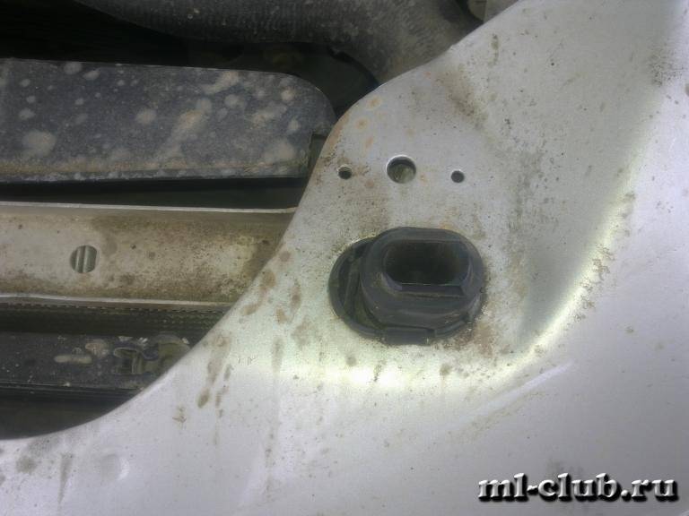

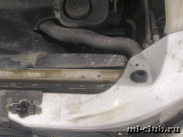

На машину Рочморта, хочу заказать данные втулки, те что на фото. Подскажите номер.
нужны именно резинки, те что натягиваются на пластиковое овальное основание

A1635040012- сайлентблок радиатора верхний и судя по цене это все в сборе, а нужны именно резинки. Володя 69 мне их менял и насколько помню по цене рублей 30 за шт.

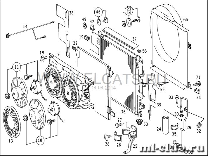

а есть фото, как выглядит на схеме этот сайлент?
A1635040012 (резинка)
A1635040035 (пластиковая клипса крепления радиатора).

Аня, там по факту резинка такая, будто отрезали кусок шланга диаметром 4 см.,только овальной формы, а экзист за этот кусок просит почти 600 рублей! что то тут не так

я повторюсь. есть ли картинка, как данный сайлент выглядит на схеме

я если честно у себя колхозил, подобрал шланг в притирочку с пластмасской и будь таков))
Егорыч,других нэма!Я вот,например,обрезок шланга вместо них вколхозил!))На клей-герметик,чтобы не сорвало вибрацией!)))

post-8586-0-73841900-1397498474_thumb.pn под номером 56!Соврал,простите,42!!!!!!
