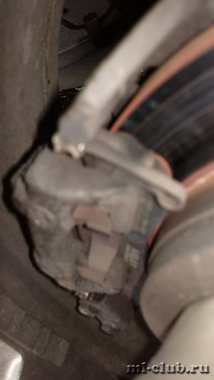

Друзья, помогите, плиз. Заклинило левый суппорт, на экзисте выдает BREMBO и Kelsey Hayes какой заказывать не знаю. На заклинившем написано IRW. Может кто сталкивался?
Братец, ты б вин написал. Я тож спрашивал- помогли сразу. А без вина..... Или хотя б форточку скинь-еще легче будет
У мну такой же трактор- там брембо подошли-ребята по фотке сразу так и сказали
Смею предположить, что IRW=TRW
TRW производитель, он выпускает тормоза и на брембо и на Келси хайеса. Нужно понять, чья именно система установлена на авто.
IRW=TRW, скорее всего! Мой вин WDC1631131A263585
Вот его(вин) в профиль впаяй и будет тебе счастье) вопросов будет меньше и ответить клубням будет легче. Гуру поглядят вечерком по вину и подскажут. Сам вечерком до компа доберусь- по гляжу. А фотка буде вообще супр
post-14541-0-29089900-1397482588_thumb.j
post-14541-0-38163500-1397482575_thumb.j
у меня пишет A1634200083 левый, A1634200183 правый. пишет-замена только парами.
номера требуют проверки спецами, т.к. результат не 100%
По номеру колодок выяснили, что у меня тормозная система Kelsey Hayes. Спасибо.
А зачем их менять? Отдай в ремонт, в Питере, если не ошибаюсь, ремонт суппорта с покраской и установкой полного ремкомплекта стоит 2000руб + горантия на 1 год!!!
