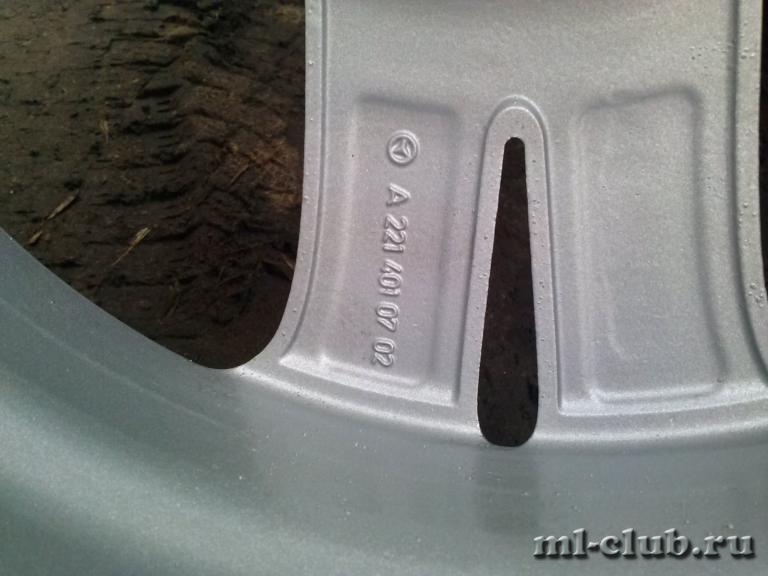

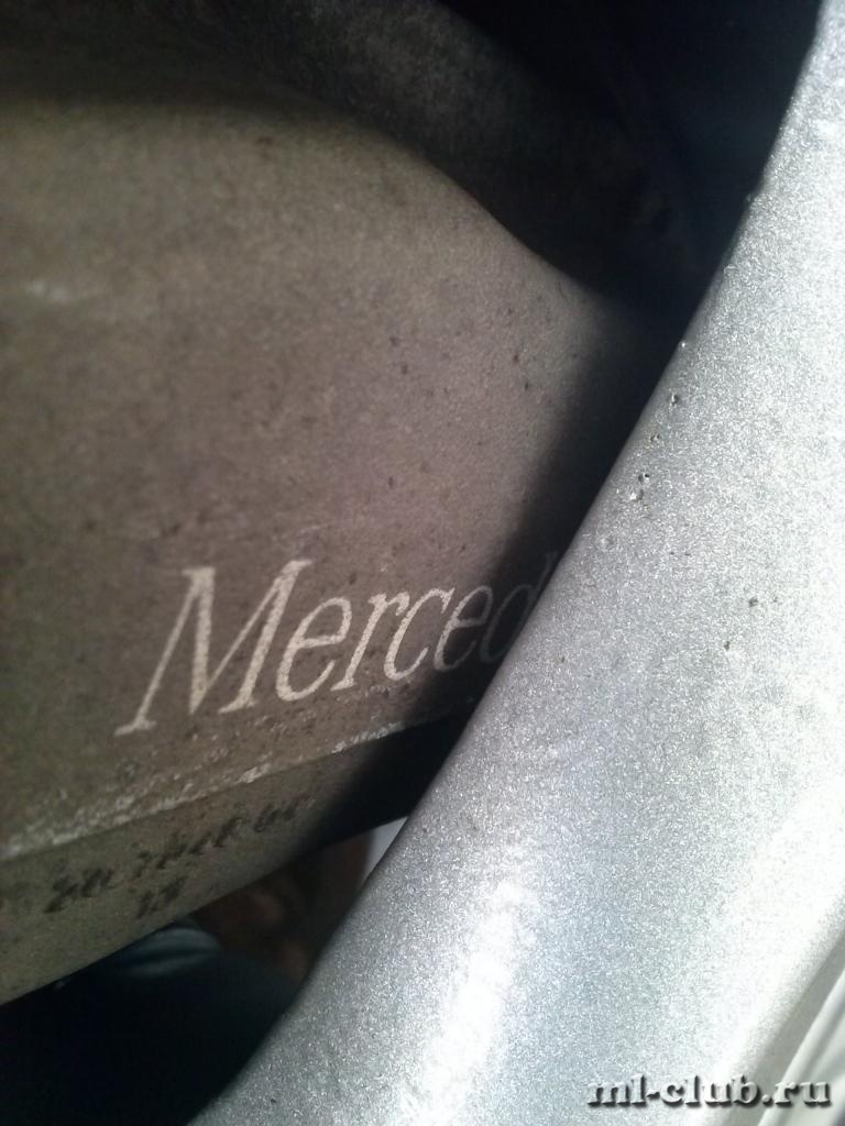

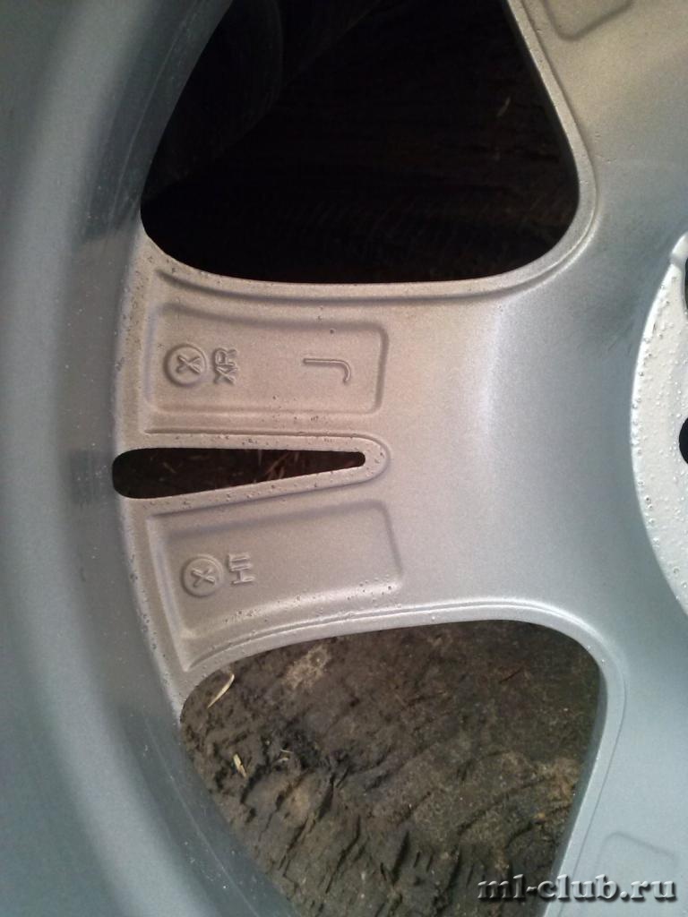

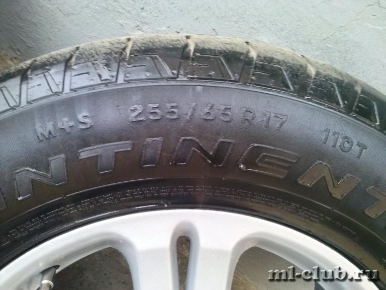

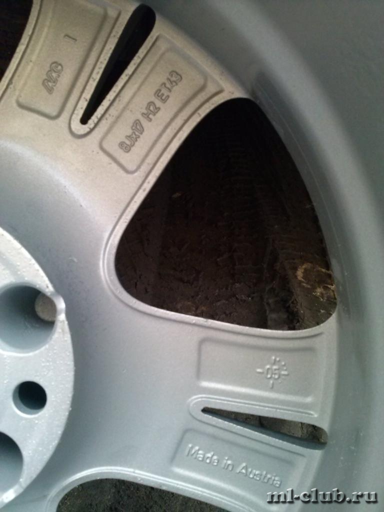

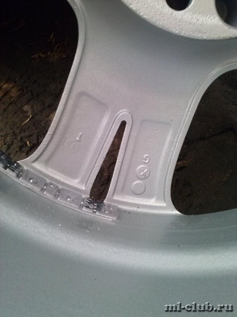

Ситуация какая: Купил у andrey01925 комплект колес. Володя zmeenys помог с доставкой в Тверь. Привел их в порядок,делал для себя,а именно:Все 4 диска были выправлены,все 4 диска были отпескоструены на производстве,все 4 диска были покрашены специальной порошковой краской на производстве и запечены в печке.Покраска на гарантии. Собрал их сегодня,отбалансировал,начали ставить и тут.... мля....попадос!!! Они не встают мне на перед((( Упераются в суппорт((( Проставки мутить не хочу!!! Хотя эти диски стояли на мл-ке ,в подвержденее Андрей присылал мне фото с нее,и говорил что стояли они у него без проставок на рестайле.Странно. У меня на деле все получилось иначе((( Но что поделаешь деньги в колеса вложены,буду пытаться вернуть их назад.Вот в принципе причина продажи. Наверное они должны подойти на дорестаил. Диски оригинал: А 221 401 07 02 , 8J*17 H2 ET43,резина Контененталь Кросс Контакт LX 255/65/17 Цена 28тыс.post-8627-0-39297400-1397479409_thumb.jppost-8627-0-53895400-1397479473_thumb.jppost-8627-0-34746300-1397479480_thumb.jppost-8627-0-82752100-1397479493_thumb.jppost-8627-0-26391100-1397479715_thumb.jppost-8627-0-56930300-1397479735_thumb.jppost-8627-0-99269600-1397479756_thumb.jppost-8627-0-27239600-1397479769_thumb.jppost-8627-0-57163300-1397479784_thumb.jppost-8627-0-04504100-1397479863_thumb.jp

просто суппорта большие
ну да,большие
