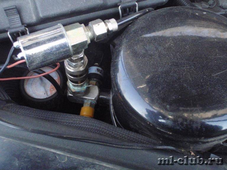

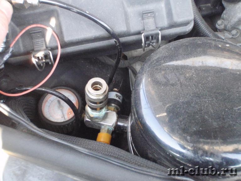

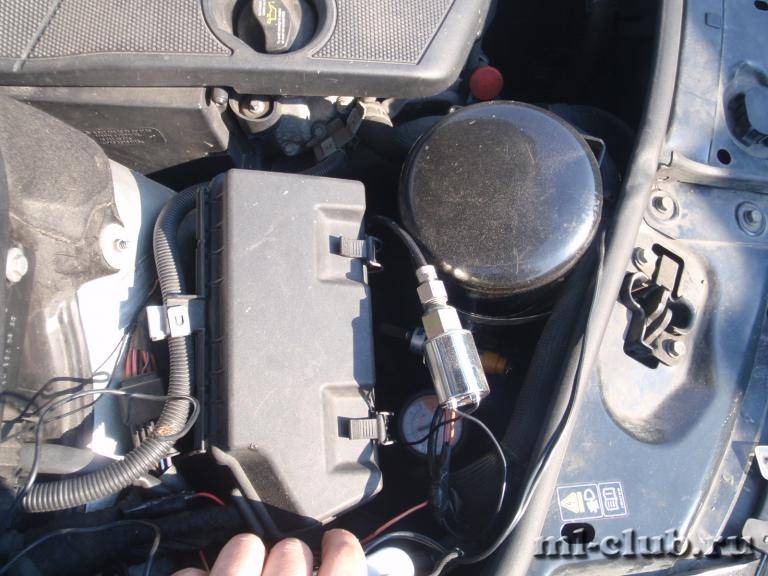

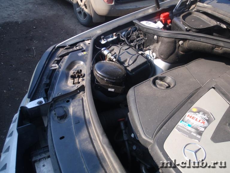

несколько фоток размещения ресивера. Клапан легко снимается и можно подключить шланг подкачки.

Дмитрий !!!!!! спасибо за фото !!!  :good:
 а как он закреплен? я просто пробовал такой же запихать туда же, но мне показалось это не очень надежно
Пластина стальная крепежная из леруа закреплена на месте штатного клаксона. Еле влезло. Влез только хелла с небольшой переделкой. за время нахождения под капотом хром начал облезать. НЕ айс. под капотом очень мало места. я старался сделать так ,что бы не портить машину (так что бы если демонтировать не осталось ни дырок ни следов)

меня интересует как закрпелен именно ресивер с компрессором

компрессору я нашел место на усилителе бампера на правом клыке который прикручен к лонжерону. закреплен хомутом. с ресивера срезал ручку и установил вертикально . покрутил повертел они встал (надо обратить внимание на небольшой уклон что бы капот закрылся)  . он уперся в лонжерон и пластиковый подкрылок и притянул хомутом к телевизору и передней панели. ничего не переоборудовал. если демонтировать никто не узнает что было установлено. делал так специально.
спасибо большое
