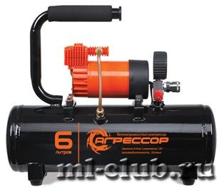

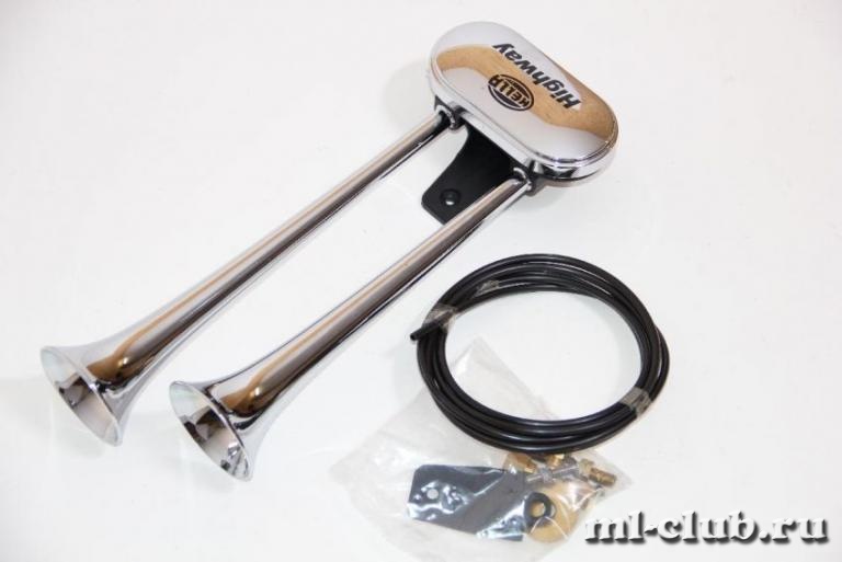

Для этого я приобрел следующие части.
1.звуковой сигнал hella
2.пневмонасос  с ресивером
3.клапан открытия 12вольт.

если именно такой ресивер как на фото - то это пиндец :) от него можно всю пневмоподвеску запитать заодно :)

Звуковой сигнал я разместил за решёткой радиатора предварительно установив металлическую пластину к центральному усилителю (держатель радар дистроник). родные не стал отключать просто сместил их. влево.
компрессор разобрал на две части . от ресивера отпилил ручку. пришлось помучаться с удлинением трубки идущей от насоса к ресиверу. проблема  в резьбе насоса и ресивера. в результате просто разрезал соединительный шланг пополам вставил туда штуцеры и в них уже трубку. не очень красиво но работает.
сам насос поместил на кронштейне усилителя бампера к лонжерону , просто поставил  и затянул хомутом.
регулятор давления клапан остался на ресивере .
Ресивер я разместил вертикально возле правой блок фары, блоком предохранителей, и тоже затянул хомутом. при установке надо следить за тем, чтобы он не уперся в капот. поэтому ресивер слегка находится под наклоном. все равно слегка проминает утеплитель капота.

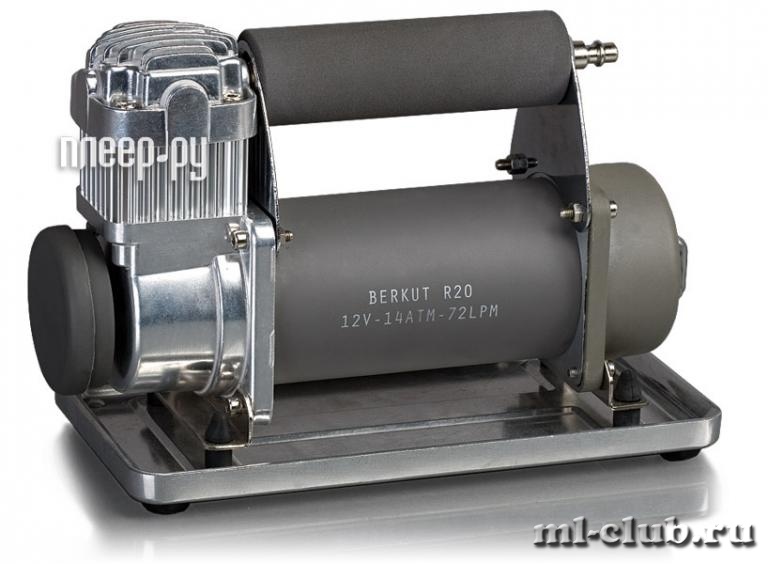

вообще рекомендуют слегка побольше. Я решил подождать когда сгорит мой а потом купить уже беркут. но мой никак не горит.
