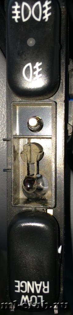

из-за другой своей проблемы, как раз сейчас снимал этот блок кнопок, вот Вам фото, кому не понятно о какой капельки идет речь.
post-3665-0-45180100-1438093241_thumb.jp
post-3665-0-53778400-1438093251_thumb.jp

Именно так! Я просто не предполагал, что ее может НЕ БЫТЬ - а в установленном мною блоке она отсутствовала изначально. Значит, есть комплектации без этого датчика.

Пока к нему добирался, с тоской посмотрел на относительно "новый", но уже сломанный блок кнопок "туманки-лоурендж", который поставил зимой. Достал свой старый и... обнаружил, что есть отличия: в моем старом за решеточкой есть каплевидная деталюшка на двух ножках-контактах,  на вновь поставленном - нет. И посетило меня смутное предчувствие, что я на пороге "великого" открытия.
Вернул свои старые кнопки на место, слегка починив. И заслонки стали работать как надо! Алилуйя!)))

На доресте стоит один датчик темп.салона между кнопками. На ресте три датчика на воздуховодах печки.
@vadnik140, а для чего он в доресте?
Для чего не знаю, но есть! Посмотри фотки и могу дать схему АС дореста, есть он там.
Я знаю, что есть... Вопрос только зачем...

Датчик стоит в кнопке лоуренж в доресте , кнопки дорест и рест этим и отличаются , у рестов их уже нет
Если трубочку не вставить идущую на кнопку то реаг ровать на температуру не будет , либо кнопкуот реста поставитьи все , работать не будет
