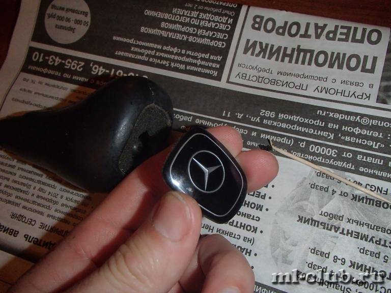

Тема не новая, есть много фотоотчетов на эту тему, вот и я добрался. Давно зуб точиу на обносившуюся кожу ручки АКПП. Спасибо Володе. помог надыбать кусок кожи.. Вчера зашел в ателье, узнал у тетеньки, сможет ли она прострочиьт кожу, обещала без проблем сделать. Поэтому пошел снял ручку, приволок домой и началось..

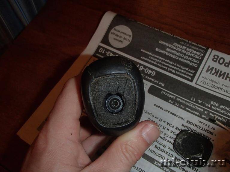

Эта штука просто приклеена:
post-5330-0-86850200-1396345207_thumb.jp

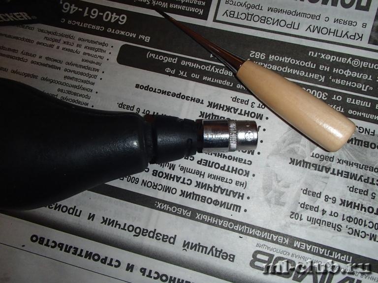

дальше болт TORX T20
post-5330-0-33642800-1396345259_thumb.jp
снизу, чтоб снять защелку нужно одновременно нажать на 4 защелки. Головка на 11 помогла:
post-5330-0-97337500-1396345293_thumb.jp

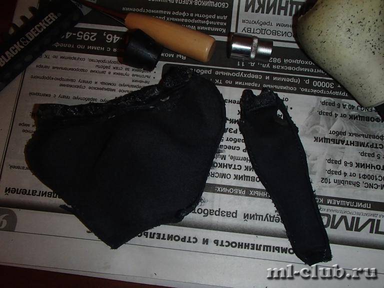

аккуратно распорол шов и снял кожу:
post-5330-0-26827700-1396345362_thumb.jp
получились выкройки, по ним сегодня планирую сшить новый чехол:
post-5330-0-46233400-1396345428_thumb.jp

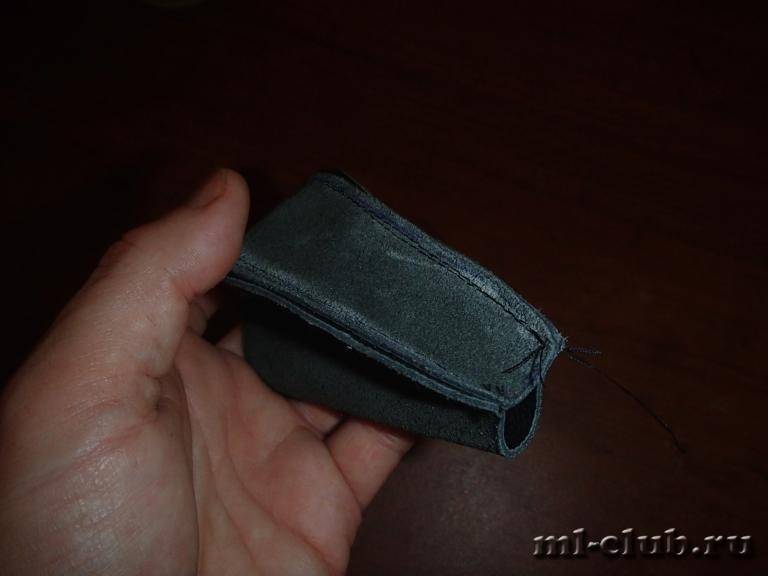

кроить сам, уже сделал вчера. А шить надо машинкой, у меня ее нет, увы. Есть у знакомой. но говорит, что кожу ей шить не получится. Поэтому и договорился в ателье с тетенькой. В принципе можно руками, но муторно и врятли у меня получится как на машинке.

Вчера все сделал, забыл с собой фотки. Но, первый блин получился комом. Еще в ателье мне сказали, что кожа свиная и слишком толстая, тянуться не будет. Действительно, тянулась она плохо. Но проблема даже не в этом, а в том, что сам наполнитель рукоятки у меня толи намочен был чем-то, то ли хрен знает, но верхняя часть похожа на пластелин, т.е. как сомнешь, так и останется. Снизу все нормально. В результате, когда натягивал кожу, она вместо того, чтоб напяливатся отчасти тянула за собой наполнитель, подминая его. Не слишком сильно, но этот эффект не позволяет натягивать хорошо. Кроме того, я сделал ошибку и чуть подрезал прошитый шов, думая. что лишка прошита. Оказалось, что не лишка.
Завтра постараюсь не забыть фотки, покажу, что получилось. Мне не нравится. Буду переделывать более тонкой кожей, как та, что была в оригинале. А вот, что делать с материалом наполнителя, чтоб он не плыл, даже не знаю. Возможно, он уже безвозвратно испорчен ((

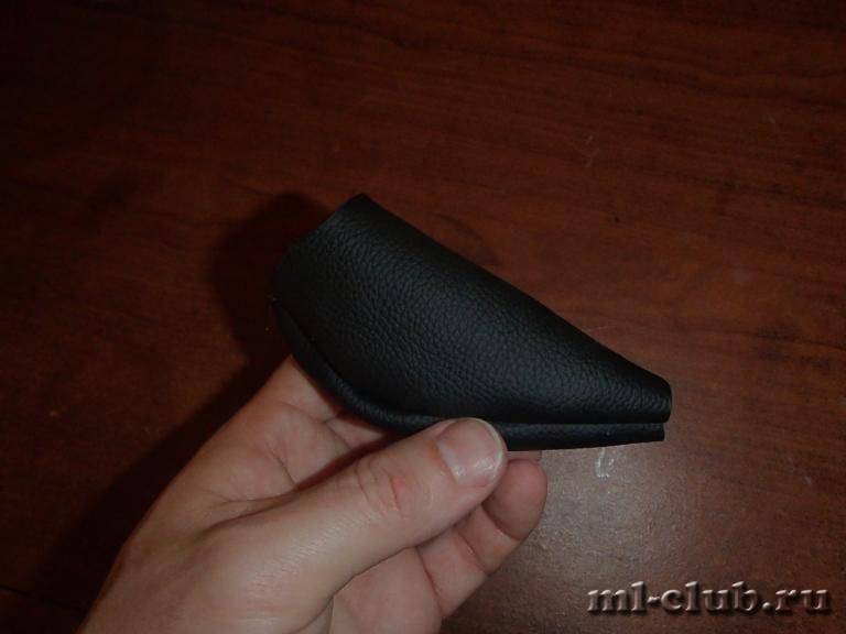

вот, смотрите:
post-5330-0-79980400-1396461887_thumb.jp
вывернул:
post-5330-0-38520000-1396461910_thumb.jp

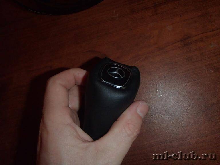

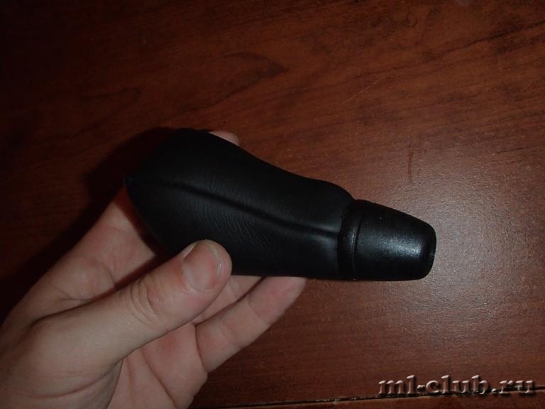

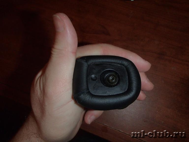

напялил:
post-5330-0-66628100-1396461938_thumb.jp
еще:
post-5330-0-15783900-1396461964_thumb.jp
здесь наверно лучше всего видно, что не получилось:
post-5330-0-96658100-1396461980_thumb.jp
post-5330-0-64643600-1396462032_thumb.jp

Ну и не так уж все и плохо!Молодец,@Knyazev!Скока с тебя в ателье содрали,интересно?
ну ведь, наверное, всяко лучше чем было....

@police21063, привет, Олег. Местами стало гораздо лучше. Но самое косячное место сверху, оно на виду. Я просто, как верно подметил Дима, "хреновый фотограф", не смог передать достоверно.
В общем буду переделывать. Но хочу сказать, не бойтесь, кожу потоньше и вперед. Ничего особо сложного, сплошное удовольствие пот процесса.
