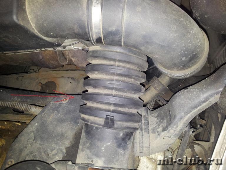

Всем доброго дня. Недавно мне поменяли обе подушки двигателя, после этого машина стала как-то неохотно разгоняться. Открыл капот - увидел неплотно сидящий патрубок, тот, что на картинке показан стрелкой, одел обратно - машина поехала как надо. Подскажите что это за патрубок и как он должен быть правильно одет - потому как хоть убей не помню как он стоял. Там на нем нарисована какая-то стрелка, вот в какую сторону она должна смотреть - у меня сейчас влево. Плюс - не знаю насколько глубоко он должен быть посажен с каждой из сторон и чем он вообще фиксируется. Может кому доводилось самому снимать, или кто не поленится сделать фотку своего.

На моей стрелка на этой гофре смотрит в сторону мотора. Эта трубка вообще не должна влиять на динамику

Вот блин, ну т.е. мне ее еще видимо и одели неправильно. Что касается динамики - уверен, что машина поехала совсем по-другому после того, как я плотно одел эту гофру на трубу.
Парни, гляньте еще кто-нить, плиз, куда смотрит стрелка на патрубке, чтобы быть уверенным, что мне нужно его переставить. Завтра предстоит отмахать 800 км - хотелось бы без неприятных сюрпризов.
Кстати, может кто-нить знает номер этого патрубка или как он называется - что-то в elcats.ru не могу его найти никак.
Хочешь прикол? У меня его вообще нету. Это патрубок забора воздуха на воздушный фильтр. Идет под заборник который на крыле стоит пластиковый. У меня это все снято и стоит бачок под бензин на 5 литров для бензиновой вебасты.
Ни каким макаром он на динамику не влияет. Видать что то попутно ты задел, там рядом вакуум управления турбиной, вот это точно влияет.

Мне сложно спорить, т.к. я приблизительно представляю что там и как с вакуумом управления турбиной, но что там и как можно было так удачно задеть, всего-то посадив один конец патрубка глубже? Опять же задеть нужно было так, чтобы не поломалось, а починилось  :)
А если честно, мне сейчас вообще нифига не до шуток - если все так, как ты говоришь, и этот патрубок ни на что не влияет, то если такая ситуация повторится в дороге - ХЗ что делать в таком случае  :(
Разьем на вакуумном преобразователе турбины проверь и вакуумные шланги вокруг

А на что может влиять воздухозаборник, который просто обеспечивает забор воздуха из вне, вместо того чтобы сосать его горячий около двигателя? Я летом его ставлю на место, когда Вебаста не нужна. Он просто идет на воздушный фильтр. Влиять он не на что не может. Смотрю и шевели еще все до кучи.
Ок, убедили. Кто объяснит - на кой на нем стрелка нарисована тогда вообще и куда она должна смотреть - в сторону двигателя или в противоположную? Где находится вакуумный преобразователь турбины подскажите еще чайнику.
Вот как у тебя стоит так пусть и стоит,а вообще пофиг,это просто трубка.
Вакуумный преобразователь - шарик пластиковый у тебя примерно там же. БЛин вот с этим шариком трубками свзянан и сам преобразователь. Проще сказать просто электро клапан вакуума.
  В 27.03.2014 в 08:44, BugS сказал:
Эта стрелка - указание для монтажников на сборочном конвейере, чтобы знать правильное положение трубки.

а можете подсказать какое правильное?
К сожалению, нет. Не помню. На ответной части тоже должна быть стрелка, которую нужно совмещать с той, что на патрубке.
попробуй методом тыка , сними опять этот патрубок , если изменится работа движка и машина станет плохо разгонятся значит проблема тут , если нет то что то другое .
освежу малость темку. мож поздно.
у меня эта гофра стоит-стрелка к движку, совмещается на другом, принимающем тож со стрелкой.
но говорили что не влияет на динамику-так вроде и есть. просто патрубок, как не переверни

Был недавно у мастера, который менял подушки двигателя, спрашивал у него как все-таки должна стоять трубка - он переставил стрелкой к движку, но оно реально вряд ли влияет на динамику - что еще я мог задеть пока возился с этим патрубком - ума не приложу - но пока с тех пор тьфу-тьфу-тьфу - машина разгоняется как ей и положено.
там рядом трубки вакуумника, вроде как управление турбиной. мож их зацепил?
  В 28.04.2014 в 19:47, case13 сказал:
Там все на месте было, я их руками поцапал чуток, чтобы убедиться что сидят надежно, а так, вроде, ничего больше. Так что пока так и осталось загадкой.
